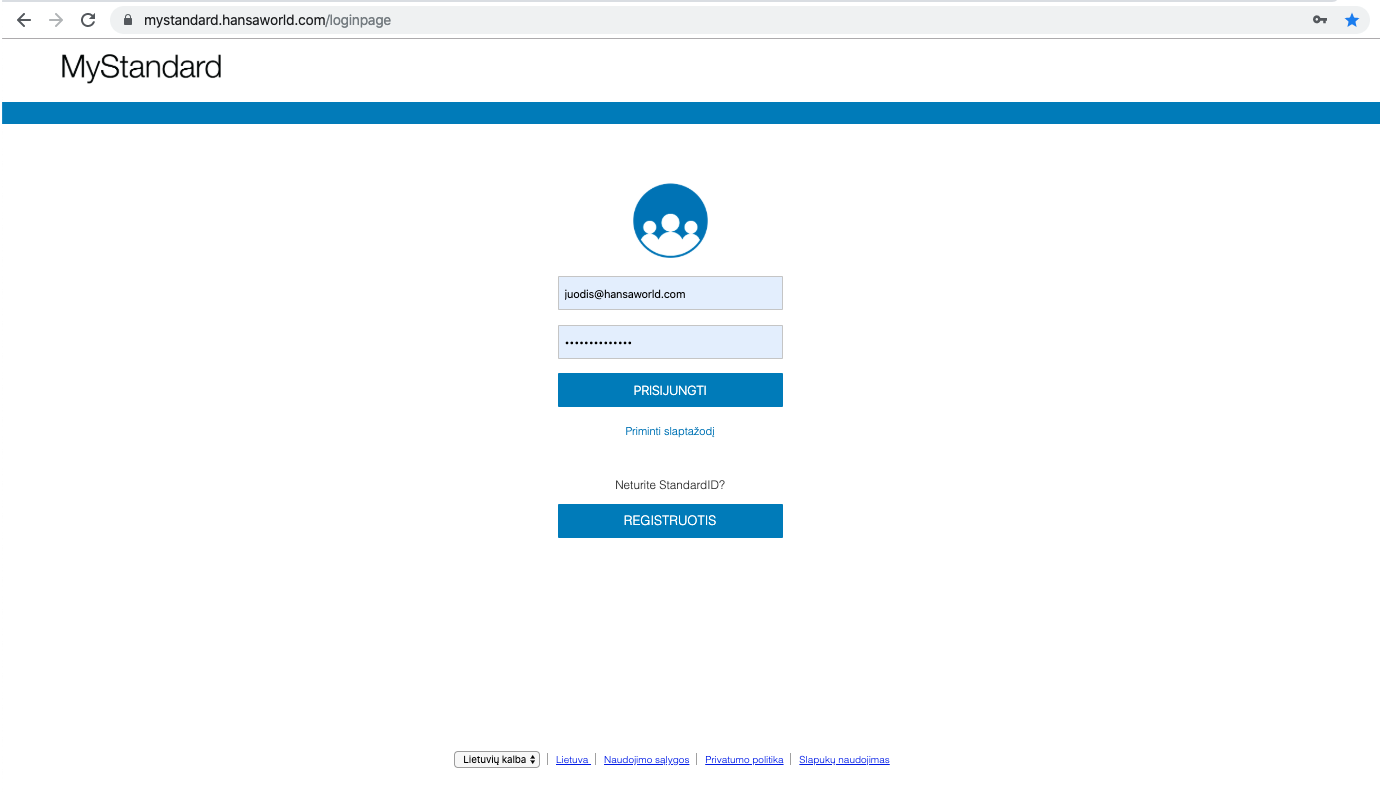

Eikite į https://mystandard.hansaworld.com/loginpage
Šiame puslapyje prisijunkite su savo My Standard prisijungimais. Savo Standard ID galite rasti:

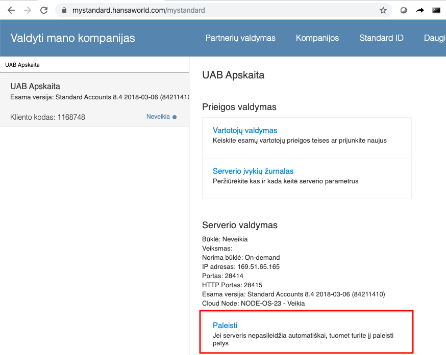

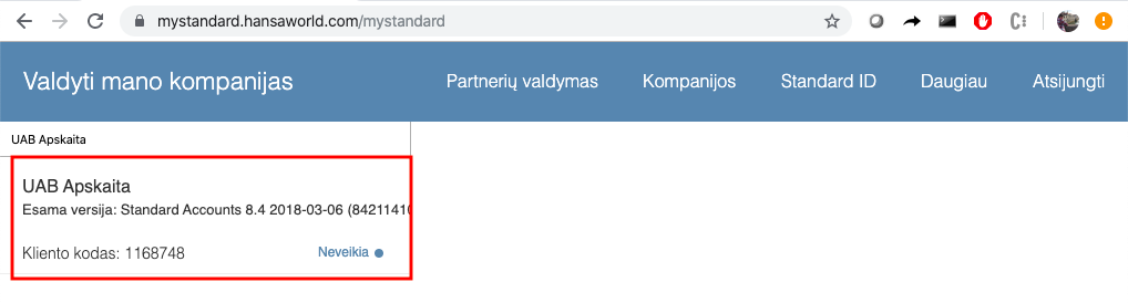

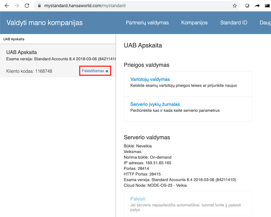

Jei naudojatės Standard Apskaita:Jeigu nepavyksta prisijungti prie įmonės, pirmiausia patikrinkite, ar serveris veikia. Tai galite padaryti prisijungę prie MyStandard savitarnos portalo.
Kairėje pusėje matysite jūsų įmonę, paspauskite ant jos, kad pasirodytų valdymo sritis:
Jeigu serverio būklė nurodyta kaip "Neveikia", paspauskite mygtuką "Paleisti".

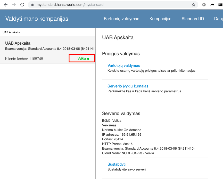

Serverio būklė turėtų pasikeisti į "Paleidžiamas".
Po kelių akimirkų būklė turėtų pasikeisti į "Veikia". Jeigu po kelių minučių serverio būklė nepasikeičia, susisiekite su HansaWorld ofisu.

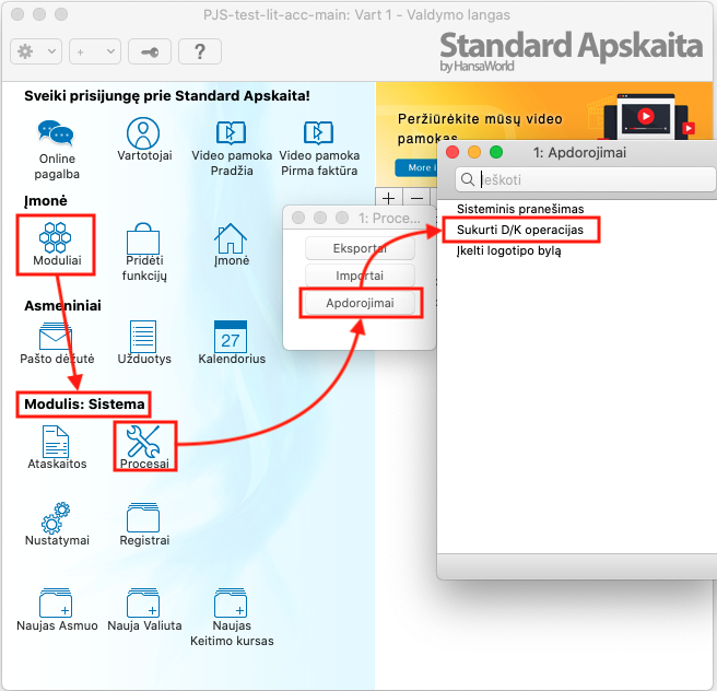

Jeigu užsisakėte Automatinių DK operacijų kūrimo funkcionalumą po to, kai jau sukūrėte faktūras ar kitus įrašus, jums reikės sukurti atitinkamas DK operacijas. Tai galite padaryti automatiniu būdu.
Pirmiausia pakeiskite modulį į Sistema. Toliau, pasirinkite Procesai >> Apdorojimai >> Sukurti D/K Operacijas.

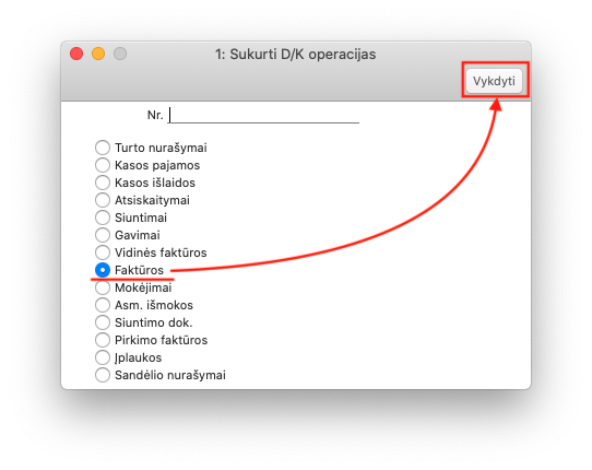

Kitame lange nurodykite, iš kurių įrašų norėtumėte kurti DK operacijas (pvz.: faktūros) ir paleiskite apdorojimą. Sistema automatiškai sukurs DK operacijams tiems įrašams, kurie jų neturi.
