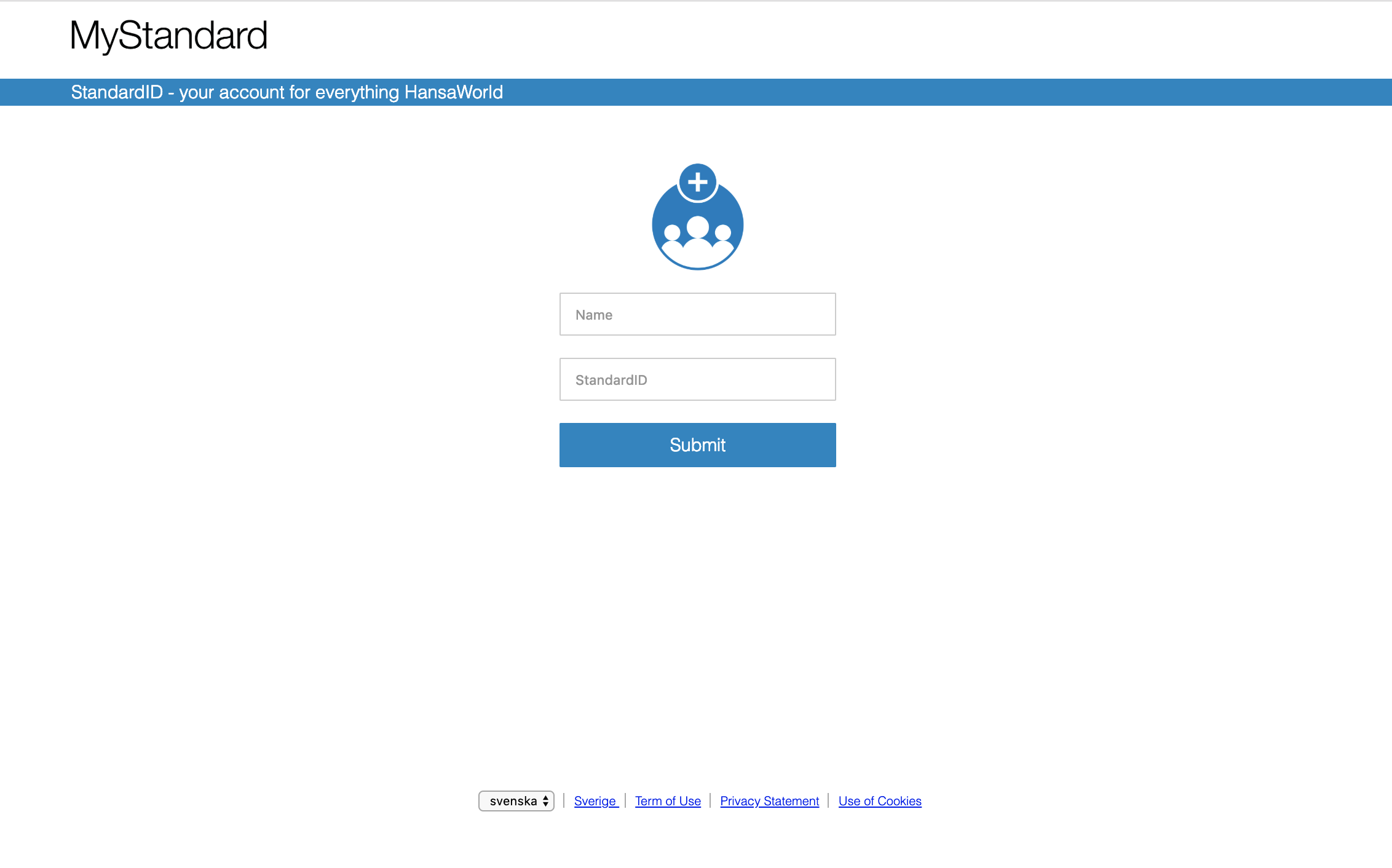

Jag hittade min standard ID
"4. Efter att ni har kommit in på MyStandard, klicka på er server till vänster.
5. Klicka på "Update Version" finn fram till 8.4-versionen och klicka på "Update" Låt datorn uppdatera sig självt, detta kan ta allt mellan 5-40 minuter beroende på hur stor databas ni förfogar över."
Det finns dock inget att klicka på i My Standard. Det är helt tomt (se skärm dump nedan)
/Tomas
2019-02-12
Av bilden att döma ser det ut som att du valt att klicka på REGISTER istället för LOGIN
Du ska inte registrera dig utan du ska använda dig utav det Standard ID du redan har.
Ovanför LOGIN står det *Standard ID * och sedan Password*
Det är här du skall ange ditt Standard ID och ditt lösenord.
Ifall du inte kommer ihåg ditt Standard ID så skulle du kunna ge mig ditt kundnummer eller ditt företags namn så kan jag se vilket Standard ID som är registrerat och har tillgång till MyStandard.
