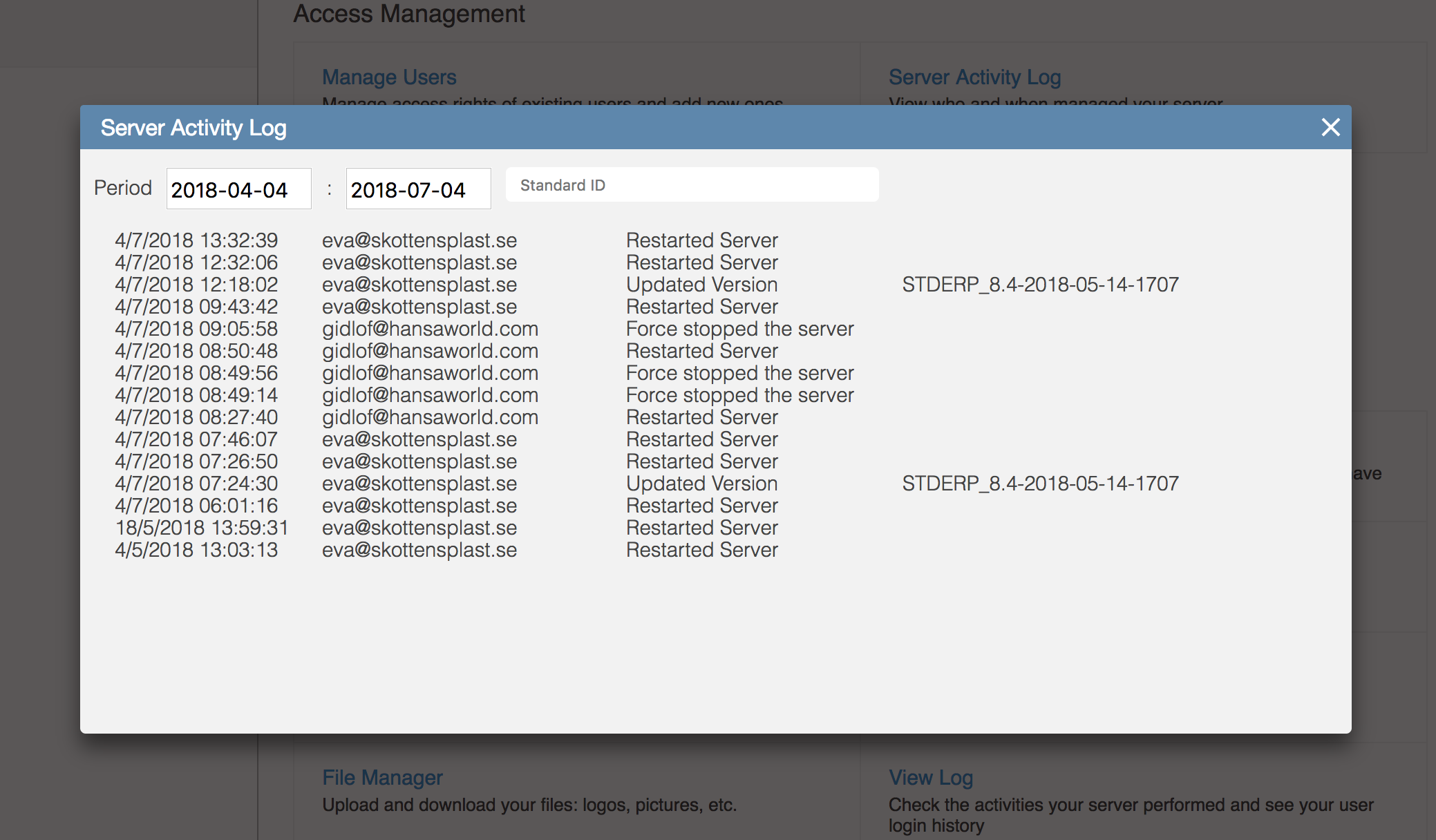

2018-07-04
Vi har undersökt vad som skett, och det verkar som att ni klickat på "Restart" endast 2-3 minuter efter att ni har klickat på "Update" (se bifogad bild)
Vänligen vänta ett längre tag så att servern får tid till att uppdateras, vi rekommenderar att ni undersöker statusen på servern efter 10-20 minuter så att den får tid till att uppdateras.
Det är mycket viktigt att man inte avbryter en uppdateringsproccess innan den är slutligt genomförd.
Vi har nu uppdaterat servern till version 8.4-2018-05-14-1707.
