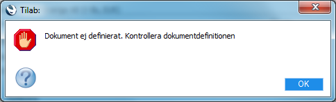

När ni ska skriva ut fakturan får ni upp följande bild (se bifogad bild)

När jag skriva ut eller förhands granska kommer detta upp "dokument ej definerat. kontrollera dokument definitionen.
Vad gör jag nu?

Vänligen se på bilden jag bifogat till detta meddelande.
I fönstret "Dokumentmallsdefinition" är VC-namnen uppsatta, eller är fältet tomma?
Ifall de är tomma så måste du importera dokumentet igen.

Tack för bilden.
Har du möjlighet att ta bort sekvensnummret från fakturorna så att detta fält är blankt, och sedan prova igen att skriva ut fakturan?
Alternativt att du tar bort sekvensnummren, och sedan lägger till 1 till den faktura du vill skriva ut (nummer 2 i raden)
2018-10-18
Detta är viktigt att ni läser:
http://www.hansamanuals.com/main/mailnumber___58931/theconf___520/manuals/version___84/english/hwconvindex.htm?shortcode=HW0201INV_Printing
"if the form does not have an associated Form Template (steps 4-6 above), Standard ERP will display the message "No form defined. Please check the form definition" when you try to print an Invoice. If you get this warning, check the type of the Invoice to see which one is missing its Form Template."
