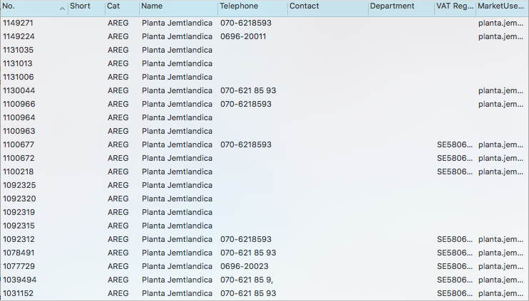

Jag sökte efter "Planta Jemtlandica" i registret, och fann 21 företag registrerade med detta namn.
Är det riktigt att det är 1039494 som du vill skall vara kvar, och alla andra stängas ned?
Ifall inte, minns du vilket kontonummer du ville behålla?

"Är det inte samma kundnummer på alla företag?"
Nej, man kan skapa flera företag med samma namn, det enda som är unikt är kundnummret. Det är därför vi inte vet vilket kundnummer ni vill stänga ned (vänligen se bifogad bild)

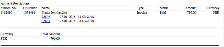

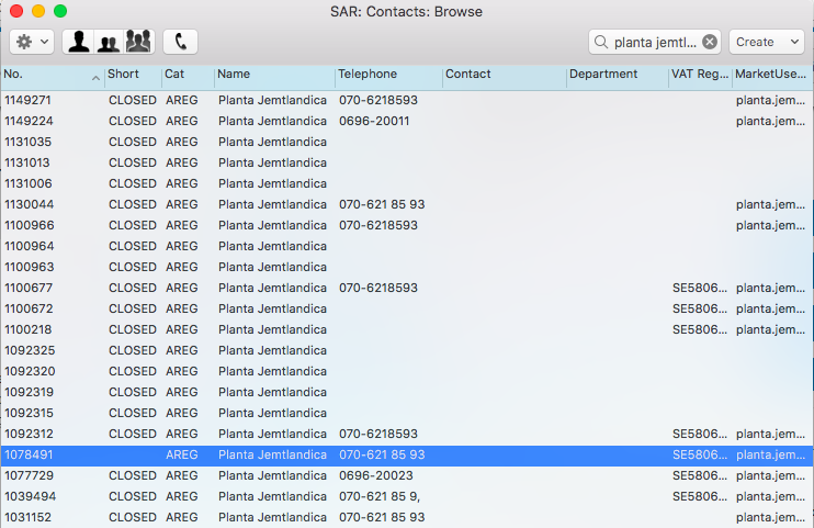

Hej Rolf.
Då har jag stängt samtliga konton med undantag för 1078491 (se bifogad bild "Konton")
Detta kundnummer var det enda som hade en aktiv prenumeration körandes (se bifogad bild "Prenumeration")
