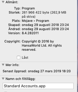

Vi har använt Standard Account i molnet sedan 5.1.2017. Programmet kopplade bra till servern under nästan två års tid.
Har nu laddat ner nyaste versionen 8.4 från www.standardinstall.com/. Valde svenska som språk men nu finns bara engelska och finska som alternativ uppe på sidan. Finns den på svenska och var kan jag isf ändra det?

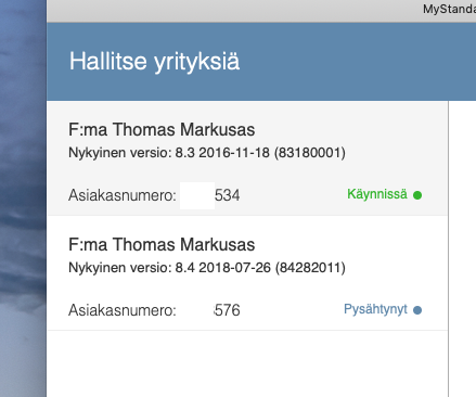

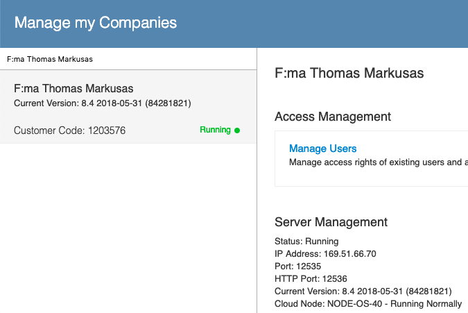

Jag fann nu eran server i MyStandard (se bifogad bild)
Jag ser att ni ska ha tillgång till den via er Standard ID: karita.markusas@gmail.com
Vänligen prova att logga in med denna Standard ID.
Jag provade starta om eran servern i MyStandard men får upp ett meddelande om att en eller flera användare är inloggade på programmet, har ni fått tillgång till programmet nu?
Ifall inte, vänligen logga in på MyStandard och starta om eran server.

Hittade uppgifterna för det nya kundnumret i MyStandard. Har startat servern därifrån, laddat ner en ny client från Connect men lyckas inte komma in i programmet då det begär lösenord och inte ändå godkänner det nya lösenordet som jag ändrat via länken som jag fått till e-posten.
Den äldre versionen förlorade vi när hårdskivan gick sönder. Alert meddelade: Servern är upptagen eller svarar inte.

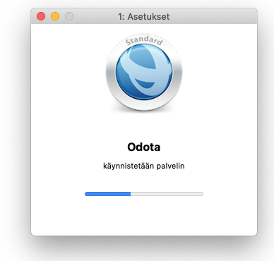

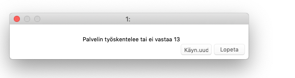

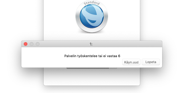

När jag nu försökte öppna den nerladdade klienten gav den följande meddelande: se skärmavbild nedan.
KM
2019-02-21

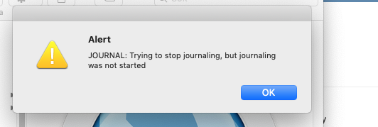

Då jag tagit bort apostroftecknet och skulle öppna Standard Accounts ploppade följande Alert upp:
JOURNAL: Trying to stop journaling, but journaling was not started
Klickade mig vidare och lyckades nu logga in mig med användarnamn och lösenord jag skapat tidigare för användare 1.
Företaget är tomt, det finns inte heller några företagaruppgifter bakom företagarregister.

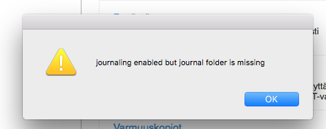

Har laddat ner ny klient men då jag försöker öppna den ger den igen följande meddelande:
journaling enabled but journal folder is missing

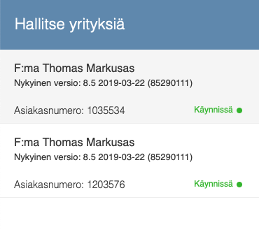

Tittade just under Subscriptions i MyStandard. Det fanns inga aktiverade perioder där, liksom tidigare. Behöver jag aktiveringskod eller kan ni aktivera åt mig?

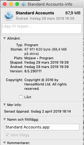

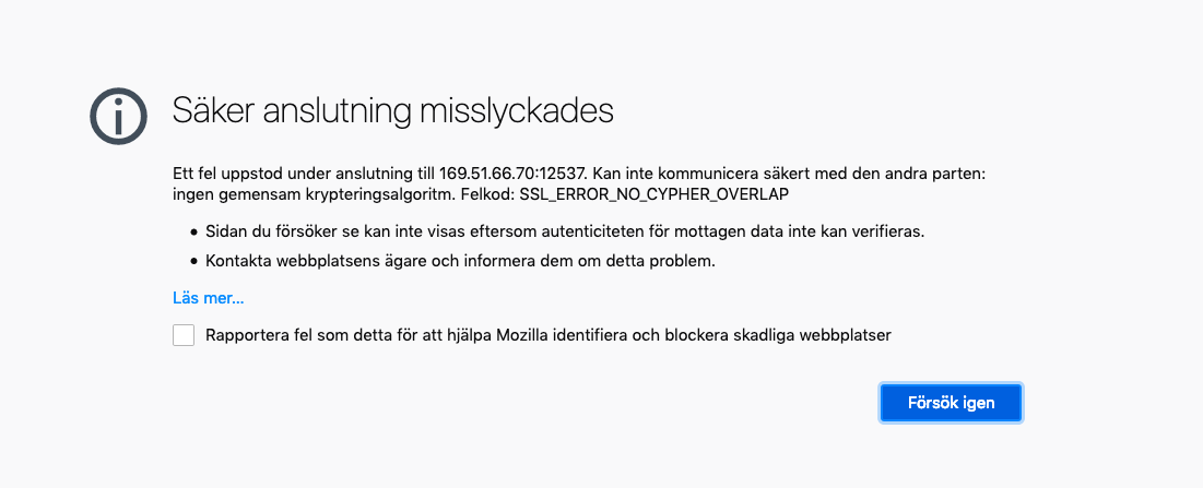

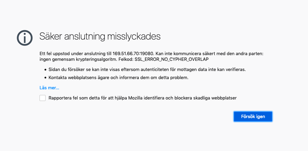

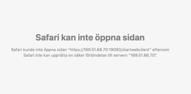

Skickar lite skärmdumpar och väntar på er kommentar till varför vi inte kommit in på er server där vårt företags bokföringsuppgifter och data finns.
Denna situation har pågått sedan mitten av januari och är ohållbar.
Vi har satt ner åtskilliga timmar på att försöka få detta att fungera, men utan resultat.
Vi har installerat er klient på tre olika datorer, en i taget och var för sej, både i Windows och MacOS. Ingenting har hjälpt.
Emotser en förklaring och en detaljerad karta om hur vi skall gå tillväga för att få våra uppgifter som finns i er databas/ på er server.
Vi behöver uppgifterna genast, antingen i digital form eller i print.
Thomas Markusas
F:ma Thomas Markusas
2019-03-25
Samma filer som i föregående meddelande som pdf. Browsers: Firefox och Safari, senaste uppdaterade versioner.
2019-03-26
.hdf-filen hittade vi för ett tag sedan. Problemen kvarstår - se våra två senaste meddelanden!
KM
2019-03-27
Ni måste troligtvis ta bort journal-mappen och ändra namnet på parameters.txt:
1. Gå till mappen där ni har Standard Ekonomi installerat.
2. Högerklicka/markera Standard Accounts.hdf och välj "öppna paket" så att filen öppnas upp.
3. Finn mappen "journal", ta bort denna mapp.
4. Finn filen parameters.txt som ni tidigare lade in, ändra namn på den till exempelvis parametersss.txt
5. Starta upp Standard Ekonomi igen och se ifall det fungerar bättre.
2019-03-27
Efter de senaste åtgärderna gjorda efter de nyaste instruktionerna lyckas vi nu logga in med programversionen som finns i skärmavbilden.
I registret finns firmans löpande bokföring fram till 30.11.2016.
Bokslutsposterna för bokslutsåret 2016 saknas. Likaså all bokföring från 1.12.2016 framåt.
Behöver nu tillgång till bokföringen från 2018!

Bra att ni äntligen kom in på programmet.
En uppdatering av servern och nedladdning av ny klient kan lösa detta problem:
1. Gå till https://mystandard.hansaworld.com/loginpage
2. Logga in med Standard ID + lösenord
3. Klicka på "Update Version" välj "Release Version: 8.5 2019-03-22" och klicka på "Update"
Uppdateringen kan ta allt mellan 1-15 minuter.
5. Efter att server uppdaterats, sörj för att servern är uppe och kör genom att klicka på "Start"
6. Efter att ni startar servern, klicka på "Connect" och sedan "Download Client"
7. Då ni redan har en klient installerad på er maskin, vänligen skapa en ny tom mapp där ni laddar ned och installerar den nye klienten.
8. Efter att ni laddat ned och installerat klienten, starta upp den. Sörj återigen för att servern är uppe och går innan ni startar upp den nyligen nedladde klienten.
9. Kontrollera att all data är där som det ska.

Har gjort ovanstående med båda servrarna/kundnumren men ingendera återställer företagets bokföring från 2016 framåt.
Vilkendera kundnummern borde jag jobba med? Det blir bara krångligt nu när det är två! se bifogade filer
Efter det senaste inloggningsförsöket kommer följande Alert- ruta upp:
Incompatible version of database found. Can't proceed: exe 8419 db 8529
Vad ska jag göra?
KM
2019-04-02
"Efter det senaste inloggningsförsöket kommer följande Alert- ruta upp:
Incompatible version of database found. Can't proceed: exe 8419 db 8529"
Då har du inte startat en klient med senaste versionen 8.5, utan en äldre klient med version 8.4
Felmeddelandet säger att klienten inte har samma version som servern.
Ladda ner en ny klient från servern i MyStandard:
1. Logga in på MyStandard.
2. Klicka på "Start" för att starta upp servern.
3. Efter att ni startar servern, klicka på "Connect" och sedan "Download Client"
4. Eftersom ni redan har en klient installerad på er maskin, skapa en ny tom mapp på skrivbordet där ni laddar ned och installerar den nya klienten.
5. Efter att ni laddat ned och installerat klienten, starta upp den.
