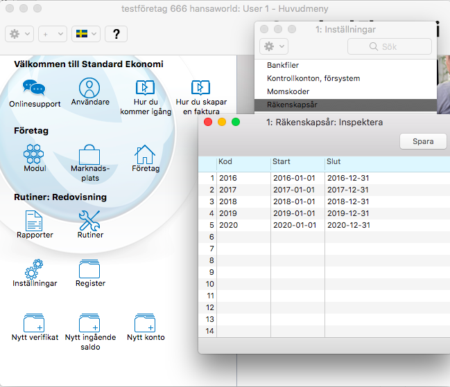

Vänligen gå till Modul-Redovisning >> Inställningar >> Räkenskapsår, och se till så att du satt upp räkenskapsår korrekt (se bifogad bild för exempel)
För att få tillgång till Varulager i bokföringen måste du välja det som tillval till din prenumeration.
Detta gör du genom att gå till portföljikonen "Marknadsplats" när du är i huvudmenyn i Standard Ekonomi.
