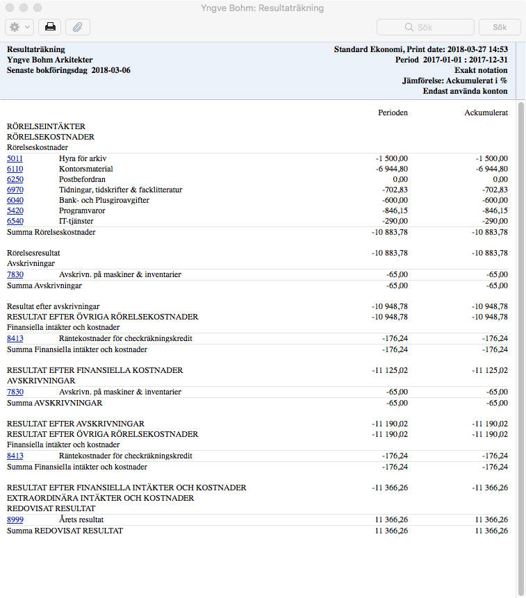

Det har blivit något fel i uppbyggnaden av min resultaträkning. Posterna 7830 "Avskrivning på maskiner och inventarier" samt 8413 "Räntekostnader för checkräkningskredit" återkommer i två omgångar vid utskriften, och resultatet blir ju därför fel. I råbalansen visar det sig på så sätt att ing saldo visar noll men de två övriga slutkolumnerna visar just 2 ggr summan av 7830 och 8413. Hur går det till att ändra i resultaträknings format, så att det blir rätt?

Jag har gjort de operationer du föreslog, och det verkar nu gå smärtfritt att komma in i programmet. Men problemen med bokslutsdokumenten kvarstår.
När jag ser tillbaka upptäckte jag att problemen kom i s m omläggningen från First Office till Standard Ekonomi. På något sätt fick jag den förenklade sammanställningen i deklarationen förra året rätt, men det verkar som min kontoplan och design av balans- och resultaträkning inte fungerar korrekt i den nya miljön, och så kan det inte få vara.

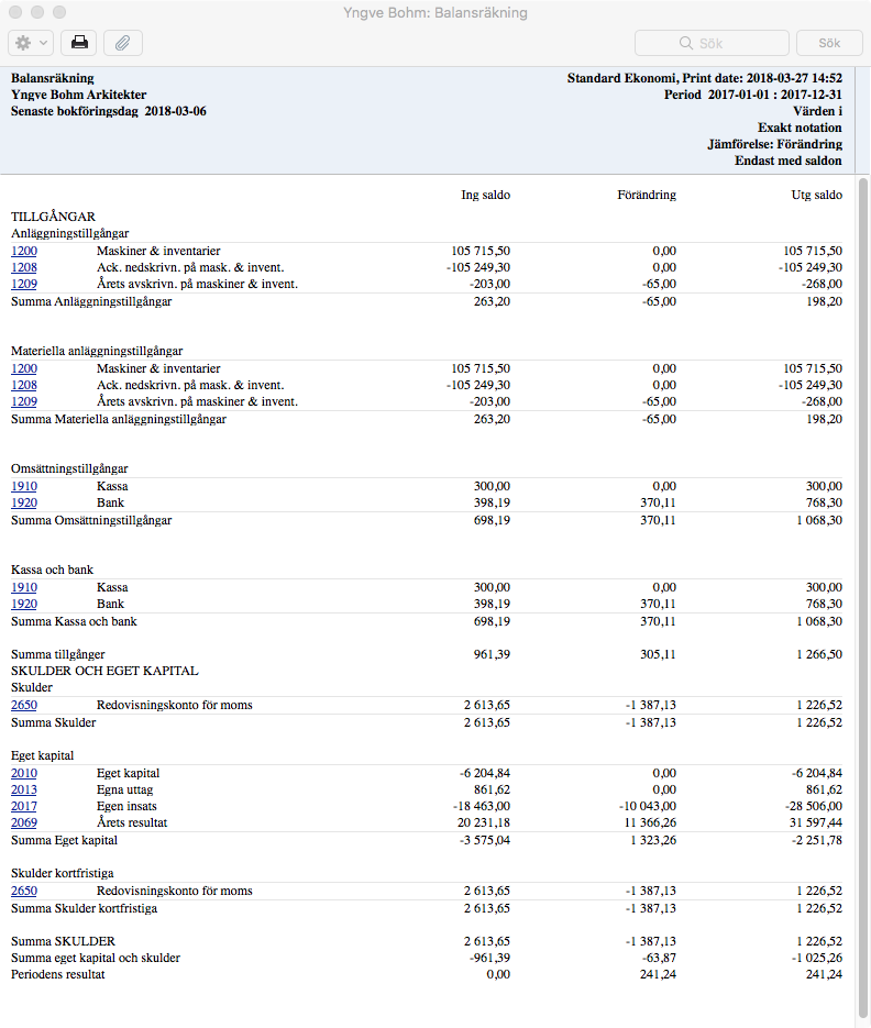

Balansräkningen:
Under ”Tillgångar” kommer först ”Anläggningstillgångar” med kontona 1200, 1208 och 1209. Sedan kommer ”Materiella anläggningstillgångar” med samma konton. Därefter ”Omsättningstillgångar” med kontona 1910 och1920. Sedan ”Kassa och bank” med samma konton.
Under ”Skulder och Eget kapital” först k:to 2650 ”Redovisn.k:o för moms”, men efter ”Eget Kapital” kommer 2650 igen, men under rubriken ”Kortfristiga skulder”. Periodens resultat blir bara 0 i ”Ing Saldo” men i detta fall 241:24 i ”Förändring” och ”Utg Saldo”.

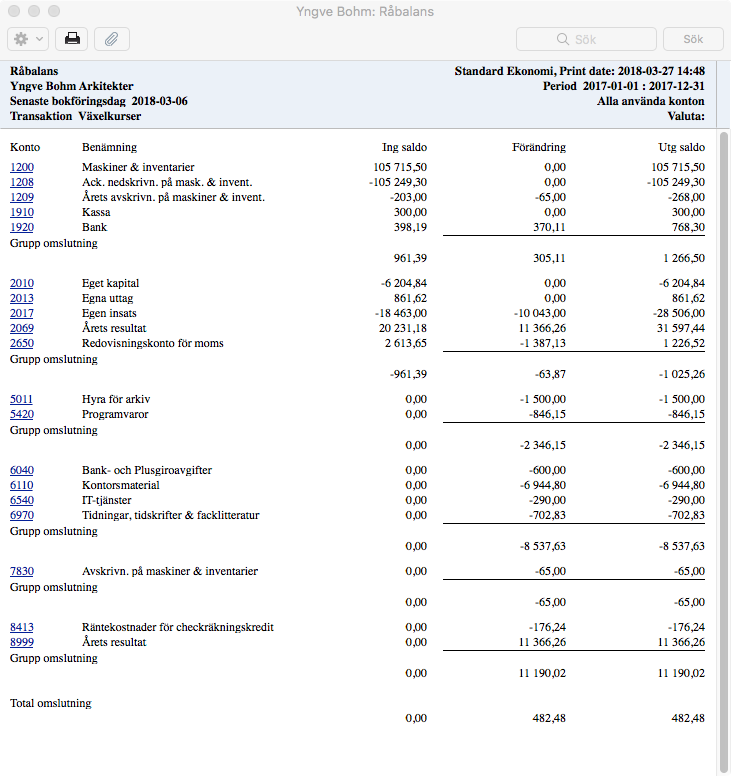

I Råbalansen är ”Ing Saldo” = 0 men i ”Förändring” och ”Utg Saldo” är siffrorna 482:48, dvs 241:24 X 2. Felen i Resultaträkningen har jag tidigare beskrivit.

Det vore till mycket hjälp ifall du kunde ge oss en eller flera skärmdumpar/printscreens på exempel som visar denna felande uträkning.
Där kan vi också se vilket operativsystem du använder.

Jag gör ett försök:
