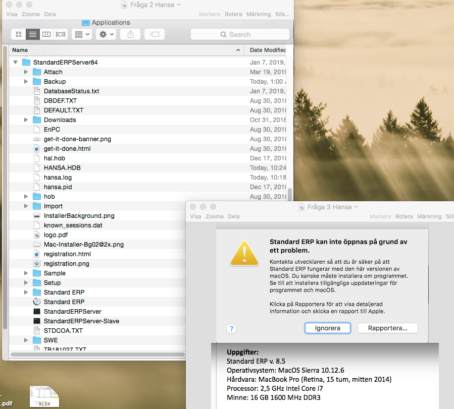

1. Varför står det "BEGRÄNSAD" i min huvudmeny?
2. Vi verkar inte ha kontakt med cloud-node! När jag ska starta om hittar jag inte någon cloud-node i StanadardERP-mappen alltså kan jag inte skriva in "sökvägen" i terminalen.. Se bifogad fil)
3. Vi försöker installera klient på en dator och har gjort som hos alla andra här, men det fungerar inte! (Se bifogad fil för felmeddelande och datorinformation) Vad är felet?
Tack på förhand!

Fråga 1: Vanligtvis så står det "begränsad" eftersom ni inte kör på en giltig licens.
Vanligtvis så är lösningen på detta problem att man hämtar in en ny databasnyckel, men då erat problem är att servern inte får kontakt med noden så är det detta som måste lösas.
Fråga 3: Se fråga 2.
Fråga 2. Eftersom ni kör på egen server så måste ni starta om cloud noden själva. Samtliga våra kunder som kör på egen server måste ha tillgång till Cloud Node. Jag kan se att ni mycket riktigt har detta på erat kontrakt, men vet inte ifall ni aktivt valt att installera Cloud Noden.
