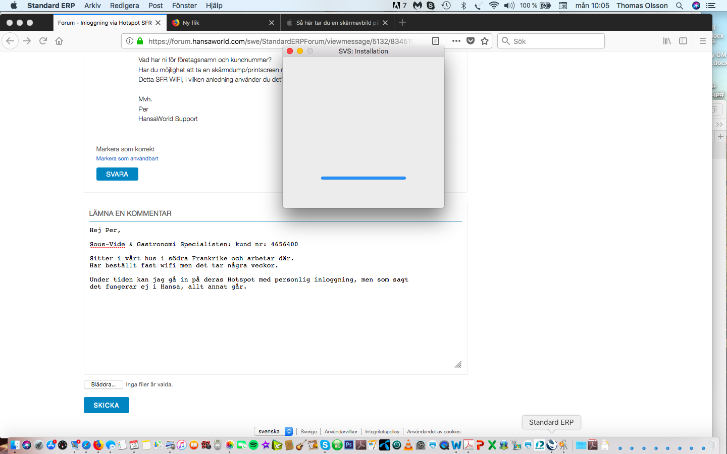

Skall logga in i Hansa på min dator via en Hotspot från SFR WIFI.
Har inloggning och fungerar på allt utan när jag skall logga in i Hansa.
Då kommer istället för den vanliga inloggnings rutan upp en ruta där det står SVS: installation med en potentiometer som arbetar.
Är det någon inställning som vi skall göra?

Hej igen,
Sedan efter ett bra tag kommer det upp att det går ej att hitta din server, kontakta Hansa för support.

Har du möjlighet att ta en skärmdump/printscreen när du får upp felmeddelandet?

Under tiden kan jag gå in på deras Hotspot med personlig inloggning, men som sagt
det fungerar ej i Hansa, allt annat går.
