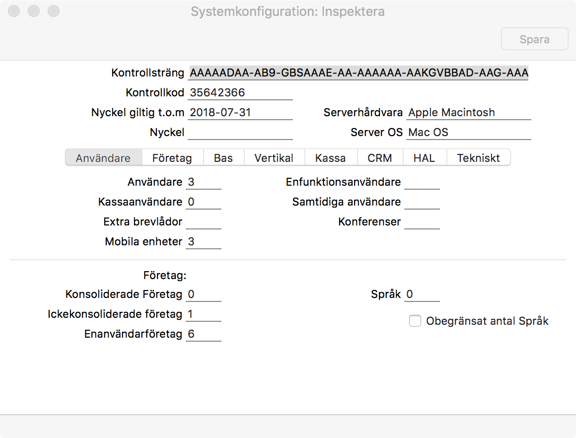

Jag startade om Hansa och då började det att fungerar igen men jag har fortfarande 6 enanvändare bolag istället för 5.

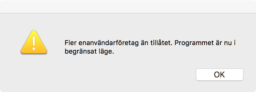

Hansa är nu i begränsad läge efter att jag har tagit bort ett bolag föra månaden.
Enligt licensen har jag 6 bolag varav 5 är enanvändare. Jag har bara 6 bolag upplagt.
Kan du kolla varför Hansa är i begränsad läge.

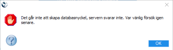

Under helgen har jag provat hämta databasnyckeln flera gånger, startat om servern och även byggt om databasen utan att det har hjälpt.
När jag nu försöker hämta databasennyckeln så stå det "Kommunikationsfel. "servern svarar inte"

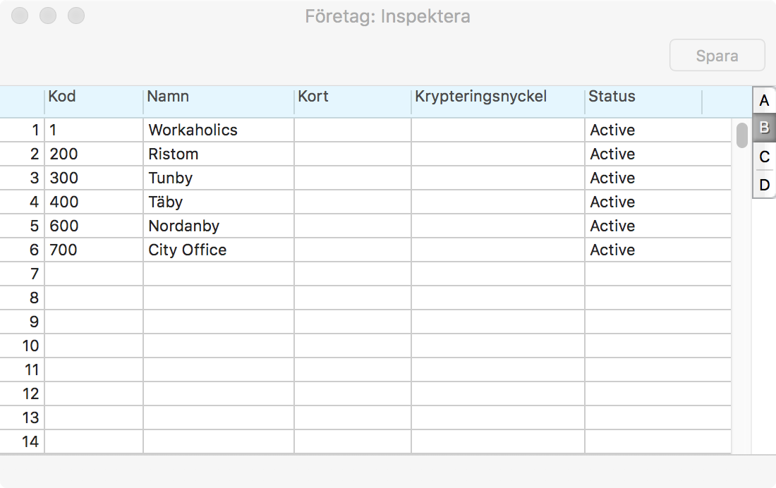

Här är min systemconfig samt företags register.

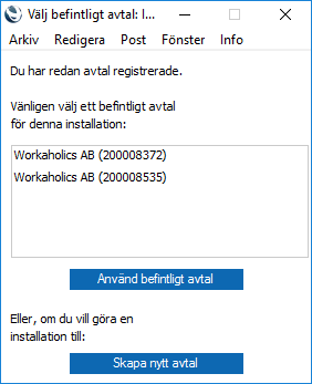

När jag loggade in idag fick jag en fråga om avtalsnr. Jag har ju bara ett avtal.
2018-08-14
Det verkar som att det du har följer kontraktet korrekt.
Jag ska vidarebefordra detta till 2.linjesupporten så att de kan titta närmare på saken.
Vad gäller det andra avtalet så gäller det för servern, det är inte samma som ERP avtalet.

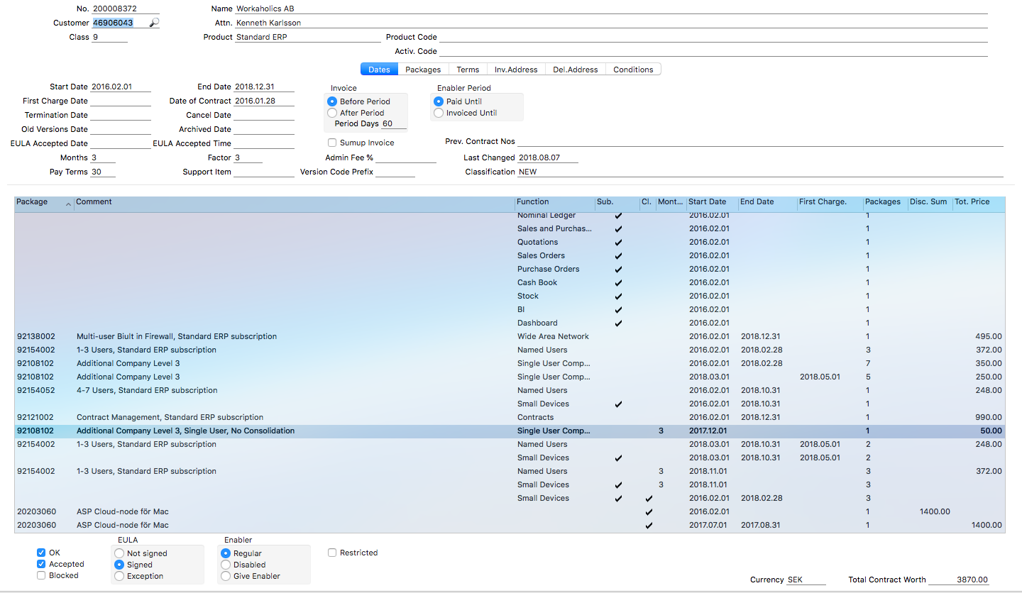

Enligt kontraktet ska du ha tillgång till 5 extraföretag samt 1 enanvändarföretag (se bifogad bild)
Du har 5 enanvändarföretag omman ser på din systemconfig.
Du måste alltså ändra så att du endast har 1 enanvändarföretag.
Kenneth Karlsson
2018-08-14
Det står klart och tydligt på kontraktet som du skickade att jag har 3+1+1 "Single user Comp"
Så är det även på fakturan där det står 5+1 Additional Company Level Single User, No Consolidation. Alltså 6 enanvändarföretag från innan jag tog bort ett företag.
Det är uppenbart att hansa inte kan räkna antal företag ordentligt. Eftersom Marketplace inte fungerar kan du lägga till ett enanvändarföretag så att jag kan använda system. Det börja blir kritisk efter 2 dagars nertid.
Annars vill jag att du skicka ärendet vidare till någon som vet hur Hansa databasen fungerar. Jag måste gå igång Hansa imorgon.
Mitt telefon nr är 073-0545561

Troligen är problemet att dina Single User Companies är satt upp som olika företagstyper.
Vänligen kontrollera att du har 4 Single User Companies som är markerade som Enanvändare, samt 1 Single User Company som är markerad som Fleranvändare.
Du gör detta genom att gå in i vartenda av dina företag genom att:
1. Klicka på "Företag" i huvudmenyn i ERP
2. Välj företag
3. Gå till Moduler-System >> Inställningar >> Företagsdata >> Reg >> Företagstyp
Undersök här vilken företagstyp som är satt upp för respektive företag.
När du gjort detta, vänligen prova med att registrera för ny databasnyckel igen:
Moduler-System >> Inställningar >> Internetdatabasnyckel >> Registrera för ny databasnyckel.

Jag har 5 enanvändareföretag och 1 fleranvändare företag. Förut hade jag 6 enanvändareföretag.
Problemet uppstod när jag tog bort ett enanvändareföretag och er rutiner för att rensa bort ett företaget inte fungerar. Troligtvis ligger data kvar i databasen för detta företag.
Nu fungerar Marketplace subscriptions igen och där syns det att jag återigen har 6 enanvändareföretag.
Tyvärr fungerar det fortfarande inte. När jag kör "Fyll i inställningar automatisk" så blir det inte 6 företag utan den ligger kvar på 5.
Du måste lösa det så att det blir 6 enanvändareföretag på min kontrakt och att jag kan hämta en nyckel för detta. Det enklaste är att lägga till ett företag i mitt kontrakt.

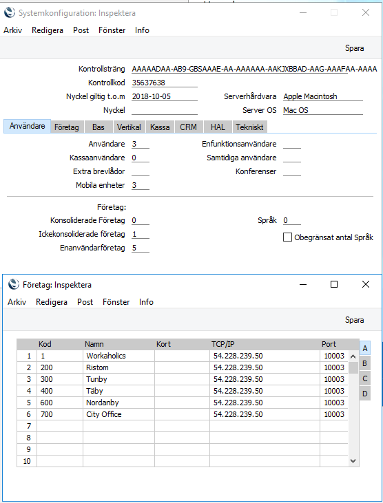

Nu har jag gått genom det en gång till och det fortfarande 5 enanvändareföretag och en fleranvändareföretag (Bolag 700)

Här är skärmdumpen på företag
2018-08-16
Hej Kenneth.
Tack för skärmdumpen.
Beklagar de problem du upplever med detta ärende.
Jag har informerat 2.linjesupporten om att de borde lägga till ett extra enmansföretag till ditt kontrakt, efter din förfrågan.
Har också sänt meddelande genom Skype för att eskalera saken så gott det går.

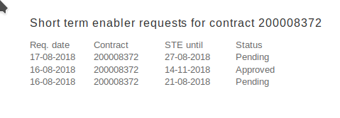

Här under har du en beskrivning för hur du ansöker om tillfällig databasnyckel. Jag är dock osäker om det fungerar eftersom problemet troligtvis ligger i kommunikationen mellan kontraktet och databasen. Men det vore värt att prova.
1. Gå till https://mystandard.hansaworld.com/loginpage ,logga in med Standard ID + lösenord (kenneth.karlsson@workaho...)
2. Klicka på "Companies" längst upp till höger
3. Till vänster har du din server, klicka på den (Workaholics AB)
4. Rulla ned i menyn tills du kommer till "Enablers" klicka där.
5. Klicka på "Request short term enabler"
6. Ange antal dagar du vill ha den tillfälliga databasnyckeln. Jag räknar med att ditt problem blir löst snart så du kan ange 3 dagar.
7. Skriv en kort resume på engelska varför du måste ha den tillfälliga databasnyckeln, uppge ditt problem med kontraktet och att det tar lång tid att få saken avklarad. Ange även att du har alla fakturor betalda. Klicka på "Request short term enabler"
Kenneth Karlsson
2018-08-16
Jag har skickat in en ansökan men vill ändå beställa ett extra företag omgående.

Har inte fått en enabler ännu. Kan du kolla varför det tar så lång tid.
2018-08-16
Det kan ta ett par timmar att få en tillfällig databasnyckel.
Osäker dock om det hjälper i detta fallet då det verkar vara ngt. med kontraktet och databasen.
Har involverat fler personer i fallet, min förhoppning är att vi kan få detta löst senare idag eller imorgon.
2018-08-16
Hej igen Kenneth.
Har pratat med andra om detta och det verkar som att du tagit bort företaget på fel sätt, varför den fortf. är kvar i databasen.
Kontrollera om du kan ta bort det genom att göra följande:
Från ERP huvudmenyn: Företag >> kugghjulet >> öppna företagsinställnignar >> flik "B" >> Status : Inactive
Efter detta är gjort, prova att registrera för ny databasnyckel.
Ifall du inte får det till så måste du nog nyttja en konsulent för att få detta ordnat upp, du kan antingen använda dig utav en konsulent från oss, alternativt så kan du kontakta någon av våra partners för detta:
http://www.hansaworld.com/en/partners2/sweden
Kenneth Karlsson
2018-08-16
Jag gjorde exakt som du skrev med att tar bort ett annat bolag och det hjälpte inte.
Nu har jag bara 4 enanvändarebolag kvar och det fungerar inte.
Jag har ett bolag kvar att tar bort. Ni kanske vill prova.
Hur går det med beställning att en extra enanvändarebolag. Jag vill har det omgående eftersom jag inte tror att dessa steg kommer att hjälpa
Kenneth Karlsson
2018-08-16
Created byKenneth Karlsson14:57 16 Aug 2018
Jag gjorde exakt som du skrev med att tar bort ett annat bolag och det hjälpte inte. Nu har jag bara 4 enanvändarebolag kvar och det fungerar inte. Jag har ett bolag kvar att tar bort. Ni kanske vill prova. Hur går det med beställning att en extra
Nu har jag köpt en extra bolag via marketplace men den kommer inte över när jag kör hämta nyckel

Jag har nu köpt en extra bolag och fått en enabler men det hjälper inte.
Problemet kan inte vara att jag inte har tillräcklig med enanvändarebolag utan måste vara något annat.
Jag vill att du kolla datumet i servern så att det är rätt.
Du måste lösa detta idag.
2018-08-17
Jag har eskalerat detta längst upp till development manager då det är ngt. allvarligt problem som gör att du inte får tillgång till systemet, vilket vi inte kan finna ut lösning på.
Bekräftar också att du fått en tillfällig databasnyckel men att detta inte fungerar.
Ifall du har kompetens för detta, vänligen logga in på serverklienten (stoppa servern, och starta klienten från server-mappen) gör nödvändiga ändringar och be om ny enabler i serverklienten.
Ifall du inte får till det så måste du nog använda dig av konsulent.
Kenneth Karlsson
2018-08-17
Created byPer13:48 17 Aug 2018
Hej. Jag har eskalerat detta längst upp till development manager då det är ngt. allvarligt problem som gör att du inte får tillgång till systemet, vilket vi inte kan finna ut lösning på. Bekräftar också att du fått en tillfällig databasnyckel
Jag har inte kunnat ladda ner den tillfälliga nyckel trots att den blev godkänd.
Begärde en ny idag men det har inte hjälpt.
Jag kan inte logga in på servern eftersom servern ligger hos er. Det enda jag kan göra är att start om vi webportalen.

Den enabler från idag blev inte godkänd och den från igår har inte fungerat.

Hansa har nu varit nere i över en vecka. Jag vill att ni få igång den omgående.
Servern ligger hos Hansaworld och jag betalar en avgift för att ni skall tar hand om servern.
Hansaworld ansvarar också för nyckelhantering som inte fungerar.
Det är upp till er att få igång den. Det måste finnas någon hos er som vet vad som är fel.
Om ni inte lyckas få igång den idag måste jag anlita AvoneIT. Alla kostnader för detta kommer jag att fakturera vidare till Hansaworld.
This answer was useful
Ester J.
2018-08-21
Dette har nå blitt løst via E-mail.
Løsning var at avtalsnumret i internett enabler settingen var fel.
Ester
