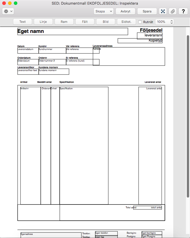

Vilka fältnamn ska jag använda på följesedeln för att vi ska få in "beställt antal" respektive "resterande antal"?
Jag har testat alla möjliga fältnamn under dokumenttypen "Följesedel" som jag tycker borde passa men får inget att fungera.
Har även provat med fältnamn från dokumenttypen "Order". (För info så skriver vi ut följesedeln från utleveransen.
Fredrik
2018-03-19
Hej Fredrik.
Tack för meddelandet.
För att konfigurera dokumentet "följesedel" så kan du göra detta genom att:
1. Välj: modul - varulager
2. Gå till: Dokument
3. Markera "Följesedlar" så att den blir blå
4. Välj hjulet längst upp till vänster och välj "Definera dokument"
5. Under "Mall" väljer du korrekt dokument, markera den så att den blir blå och tryck cmd+shift+v (Macintosh)
Nu är du inne i själva dokumetet och kan här ändra layouten efter tycke. Här bör du finna "Beställt antal"
Alla kunder har möjlighet att konfigurera och ändra sina dokument, så vi vet inte hur eran specifika följesedel ser ut, men om ni tar en titt på den bifogade bilden "Foljesedel",
så ser ni ett exempel på hur det ser ut, där "Beställt antal" finns med, men inte "Resterande antal"
