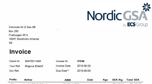

När jag skriver ut mina fakturor ser de ut på ett sätt.
Jag kan skriva ut dem på skrivare och via PDF-skrivare.

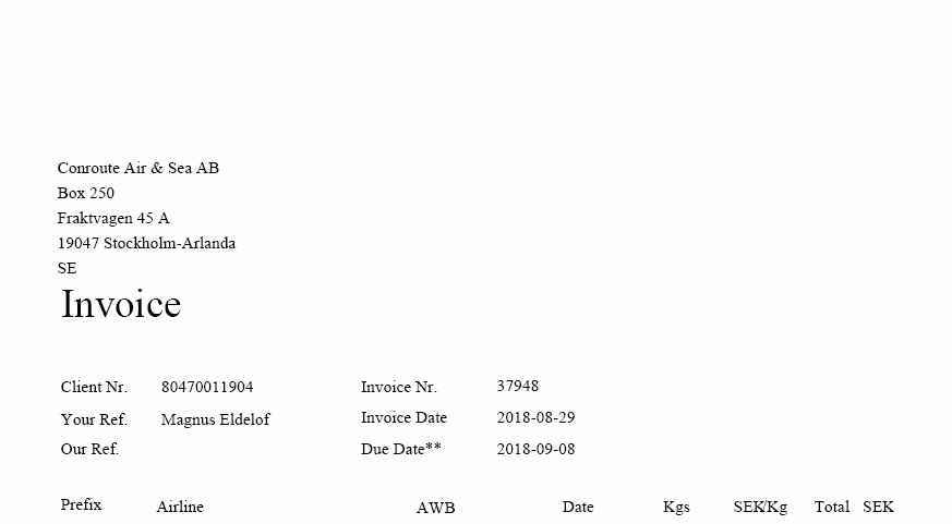

MEN om jag försöker skriva ut dem genom att klicka på PDF inne i Hansa ser de annorlunda ut. Varför?
Bifogar exempel.
// Annica

Konstigt att du inte kunde se bilderna, det var vanliga skärmklipp.
Det är textfältens typsnitt som inte stämmer överens och att vår logga inte kommer med.
Var inne och kikade lite bland stilar och försökte ändra något av fälten men inget hände på fakturan när jag provade att skriva ut den på nytt.
Det verkar oxå finnas väldigt få typsnitt att välja på under PDF. Inte ens arial fanns med.

Skärmklippen har fastnat på vägen och är inte tillgängliga att se på min sida tyvärr.
Typsnitten som är tillgängliga i Standard ERP är de som finns installerade och tillgängliga i datorsystemet.
Dock finns det krav på vilket format typsnitten har för att det skall fungera.
Likaså logotype skall finnas på servern om din installation inte är en-användare.
Du får gärna maila mig dins skärmbilder så kanske jag kan se vad som felar.
