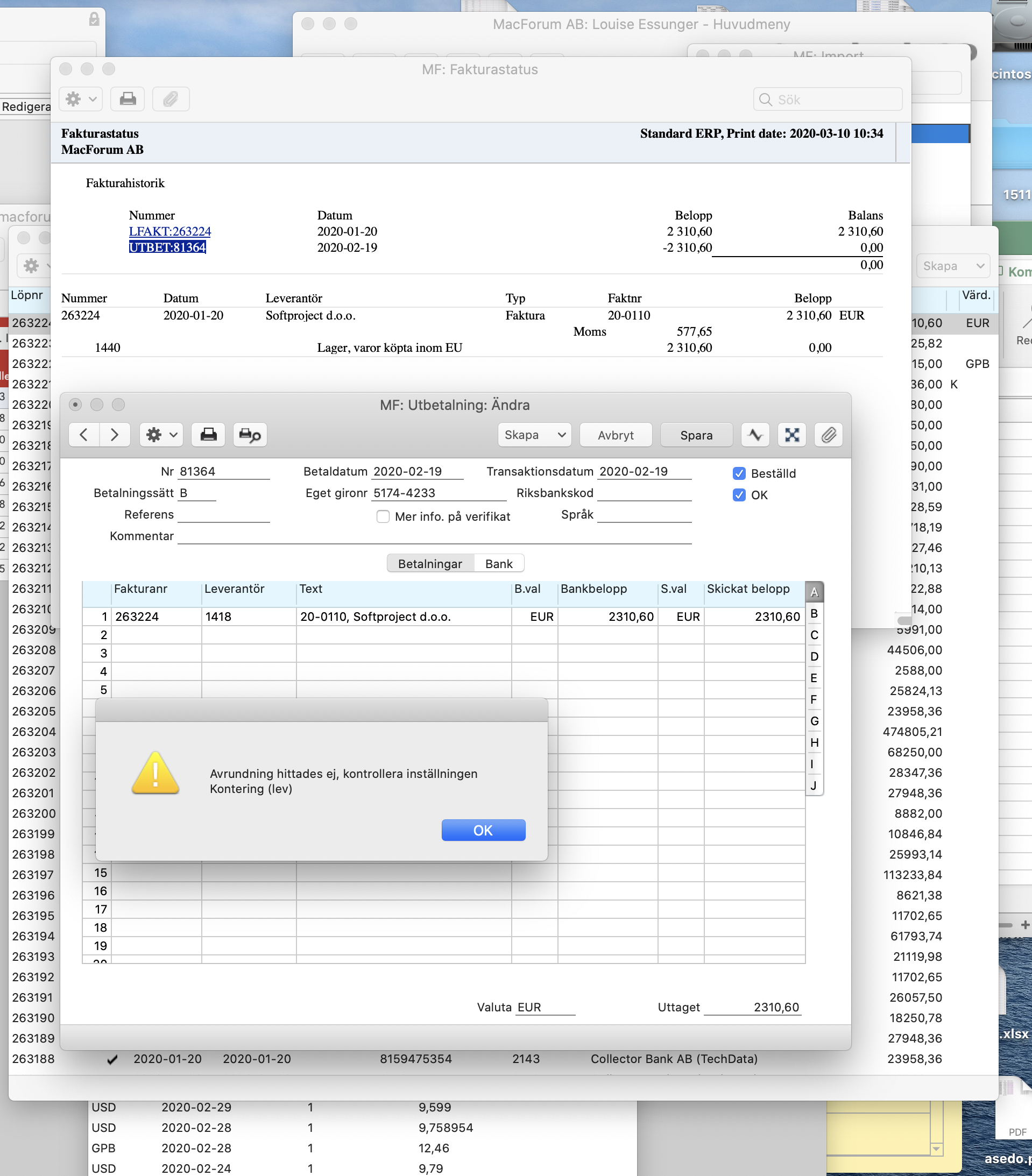

Hej! Har en utbetlningsbatch som jag inte kan klicka ok på . Hur kan jag göra ?

Så här ser det ut. Funkar på de flesta andra utbetalningar.

Kan du sjekke at du har satt opp avrundinger i modul system >> innstillinger >> avrundinger ? Sett opp med 2 desimaler, eller slik det ønskes.
