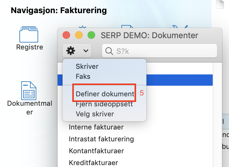

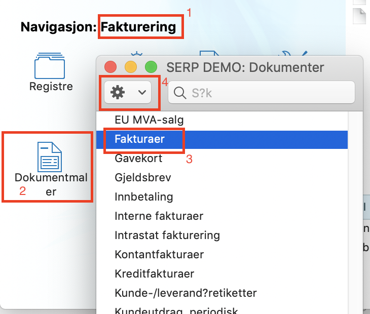

Kan du gjøre følgende:
1. Modul fakturering
2. Dokumenter
3. Marker faktura i blått
4. Trykk på tannhjulet
5. Velg definer dokument
6. Ta et skjermbilde og legg det opp her

1. Modul Fakturering
2. Dokument
3. Markera faktura i blått
4. Tryck på kugghjulet
5. Välj definiera dokument
6. Ta en skärmdump och lägg upp den här

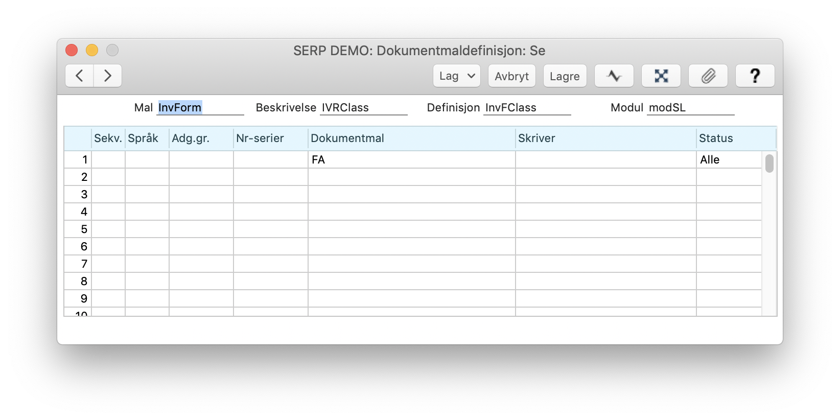

Vennligst se vedlagte skjermbilder. Dette er guiden du må følge.
Siste skjermbilde er hvordan resultatet ser ut.
