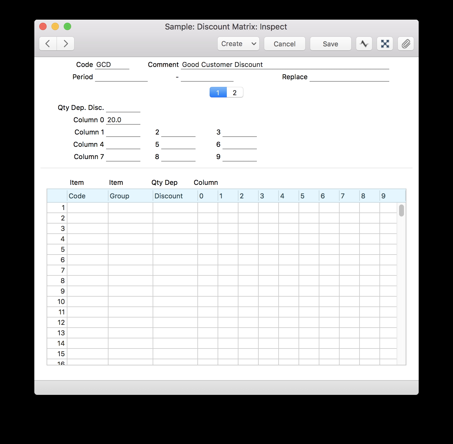

Hur lägger jag in en generell rabatt på en kund? Ska alltså vara samma rabatt oavsett artikel.
Created byJacob Sandelin14:48 1 May 2020
Ja, det är möjligt. Följ dessa steg.
Du måste först konfigurera själva rabatten, det gör du i prissättningsmodulen. Där skall du skapa rabattmatris “discount matrix”, för exempelvis 20% rabatt på alla objekt är allt du behöver göra att skriva “20,0 “i fältet Kolumn 0 (Column field).
Steg två är att på kundkortet under “kontakter” koppla samman rabatten med kunden. Det gör du genom att klicka på fliken “pricing” och välja det “discount matrix” som du just skapat.
