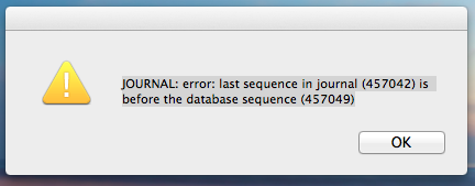

När jag försöker öppna Standard Accounts får jag meddelande:
JOURNAL: error: last sequece in journal (457042) is
before the database sequence (457049)
Det går inte öppna programmet
Vad göra???

Hej Lars.
Bifogat finner du en textfil, denna skall du ladda ned, och lägga in i mappen Standard Accounts.
Vägledning:
1. Klicka på gemet under mitt meddelande vilket laddar ned filen parameters.txt
2. Efter du laddat ned filen, ändra namnet på den och ta bort de två apostroferna som finns i början och slutet av filnamnet (')
3. Gå till mappen där du har Standard Accounts installerat.
4. Då du använder Mac, finn filen "Standard Accounts.hdf", markera/högerklicka på filen för att få upp rullmenyn, och välj "Visa paketinnehåll / Show package contents" för att öppna filen.
5. Efter att filen öppnats upp, lägg in parameters.txt
6. Efter detta är genomfört, starta upp Standard Accounts och se ifall du kommer in.
