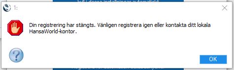

Hej jag har fått upp det här medd under ett antal dagar, men utan att systemet gått över i begränsat läge. Tills idag. Nu är det i begränsat läge. Några fler system kör jag inte.
Tacksam om ni skyndsamt låser upp systemet.

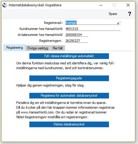

2018-03-23
Prova att hämta databasnyckel.
SWE:
1. Starta Standard ERP.
2. Välj: Modul >> System
3. Gå till: Inställningar >> Internetdatabasnyckel >> Hämta Internetdatabasnyckel

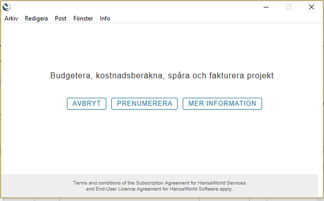

Jag skulle också vara tacksam om Du kan hjälpa mig att släcka dessa irriterande popup menyerna som kommer i tid och otid. Speciellt den här som jag bifogar.

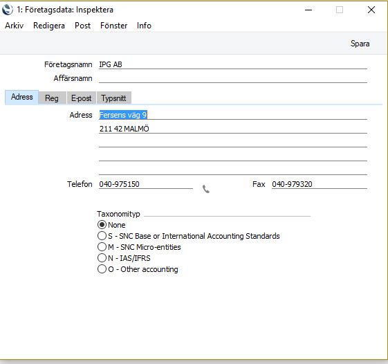

När du i Standard ERP ber om en ny databasnyckel, får du då upp ett felmeddelande?
Ifall ja, vad säger felmeddelandet?
Är det samma meddelande som du visat oss innan? (Fler icke-konsoliderade företag är tillåtet. Programmet är nu i begränsat läge)
Har du möjlighet att gå in och se vilket typ av företag du har?
Vägledning:
Modul-System >> Inställningar >> Företagsdata >> Fliken "Reg"
Här skall du kunna se längst ned Vad som är vat under "Företagstyp"
Vänligen uppge för oss vilken företagstyp som är vald.

2018-04-20
Tack för bilden.
Har du möjlighet att gå in och se vilken typ av företag du har?

Ring mig så att vi får låst upp programmet
Lennart, Persson
2018-04-25
Det är nu 3:e dagen som mitt system är nedstängt!

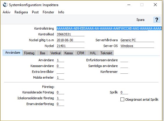

Det här medd fick jag när jag försökte hämta databasnyckel ikväll ...
Vad är Din kommentar?

Hej Lennart.

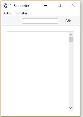

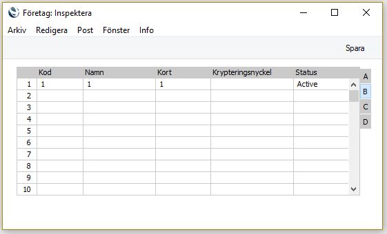

Vi jobbar på att lösa ditt problem, har du möjlighet att skicka 2 bilder/print screen på följande är du snäll, så kommer vi komma närmare ett svar som hjälper dig att komma igång.
1. Gå till: Modul >> System >> Inställningar >> Internetdatabasnyckel och ta en bild på inställningarna där.
2. Gå till: Välj “Företag” i huvudfönstret >> Välj tandhjulet uppe i vänstra hörnet >> Välj “Öppna företagsinställningar” >> Klicka på flik B och ta därefter en bild.
3. Har du möjlighet att skicka:
Modul >> System >> Rapporter >> Företagsinformation (printscreen)
4. Gå till Modul >> System >> Inställningar >> “Företagstyp” på alla dina företag (ska vara 3 st företag enligt ditt kontrakt), och kontrollera att alla företag har företagstup:fleranvändarföretag.
Tack på förhand.
Med vänlig hälsning,
Per och Martin, HansaWorld Support
Lennart, Persson
2018-04-26
Finns bara ett företag

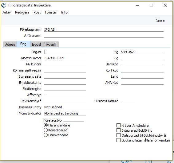

2018-04-26
Det är en bildskärm som saknas, det är möjligt vi var lite otydliga.
Vänligen gå till: Modul-System >> Inställningar >> Företagsdata >> fliken "Reg"
Kontrollera ifall ditt företag står markerat som "Fleranvändarföretag"
Ifall det inte gör det, vänligen ändra till "Fleranvändarföretag" och hämta sedan ny internetdatabasnyckel: Modul-System >> Inställningar >> Internetdatabasnyckel >> Hämta internetdatabasnyckel
Ifall det mot förmodan står att du har "Fleranvändarföretag" inställt, vänligen säg till här, så skall vi gå vidare med saken.
Efter att du hämtat internetdatabasnyckeln och du startat om programmet men får fortfarande begränsat läge, säg till.
Lennart, Persson
2018-04-26
Tack!
Puh!!! Tillbaka på banan igen! Det har varit jobbigt!
Men den säger fortfarande att det är flera företag.
Tacksam om Du kan fixa det.

Bifogar bilderna som den svarar med när jag startar.
2018-04-26
Okej så du får alltså upp detta meddelande, men du är inte i begränsat läge?
Undrar bara eftersom du innan sa att du var tillbaka på banan igen?
Lennart, Persson
2018-04-26
Skrivet av:Per17:08 26 Apr 2018
Hej. Okej så du får alltså upp detta meddelande, men du är inte i begränsat läge? Undrar bara eftersom du innan sa att du var tillbaka på banan igen? Mvh. Per HansaWorld Support
Jag får fortfarande upp medd, men är inte i begränsat läge utan jag kan jobba med order fakt o lager igen.

2018-04-27
Vi har bestämt att stänga din registrering så att du kan välja att registrera på nytt.
Förhoppningsvis skall detta kunna få bort ditt felmeddelande.
Vägledning:
1. Starta Upp Standard ERP
2. Gå till Modul-System >> Inställningar >> Internetdatabasnyckel
3. Uppge (ifall det inte redan står angivet):
Kundnummer: 4651315
Avtalsnummer: 200008334
4. Klicka på "Registrera för automatisk databasnyckel"
5. Starta om Standard ERP och se ifall felmeddelandet är försvunnet, och att allt annat fungerar.
Vänligen säg till ifall du upplever några fler problem.

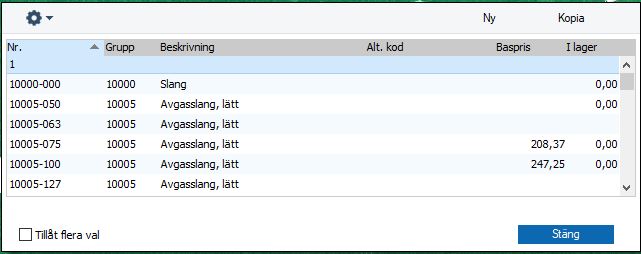

Det är två irriterande fönster som dyker upp.
HANSA I vid registrering av order.
HANSA II om jag inte är tillräckligt snabb att registrera artikelnummer.
Tacksam om Du kan tipsa om hur jag gör för att bli kvitt dess.
Ha en trevlig helg!
Hälsningar
Lennart
2018-04-30
Tack för bilderna.
Jag ser ingen popup i "HANSA II" men jag har vidaresänt denna information till mina kollegor för att höra om det går att göra någon ändring i detta.
Lennart, Persson
2018-05-02
Skrivet av:Per15:57 30 Apr 2018
Hej. Tack för bilderna. Jag ser ingen popup i "HANSA II" men jag har vidaresänt denna information till mina kollegor för att höra om det går att göra någon ändring i detta. Mvh. Per HansaWorld Support
HANSA II är popupfönstret med artikelnummer som dyker upp om jag inte är tillräckligt snabb att skriva in det i den avsedda rutan. Du ser det genom att det står stäng nere i högra hörnet.
Hälsningar
Lennart
2018-05-22
Hej Lennart.
Beklagar sent svar.
Jag har sänt denna informationen vidare till en manager som har undersökt saken, du ska i april ha fått upp detta meddelande 12 gånger. Systemet är satt så att det visar detta meddelande en gång per dygn, så det verkar vara i ordning, men vi skal se med utvecklarna ifall vi inte kan begränsa meddelandena ytterligare.
Meddelandena är att ses som reklam/påminnelser.
