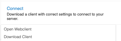

Så här ser det ut när jag ska ladda ned programmet (se bif). Jag använder Safari - kan det vara problemet?

Det ska inte spela någon roll vilken webbläsare du använder. Du ska klicka på "Download Client"
Det är möjligt vi måste ändra något på din server.
Våra kunder kan använda 8.5 men det är en testversion och jag rekommenderar därför våra kunder att använda 8.4

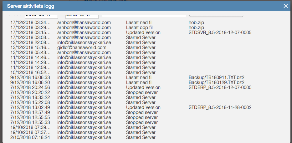

Något har skett under uppdateringen. Vi måste använda en backup för att återställa ditt system.
Kan du vänligen ange det datum som du senast arbetade med systemet? Det vill säga vilket datum vill du att vi ska återkoppla till, så att du kan fortsätta från detta datum?
Se bifogad bild för referens på aktivitet på servern.

Hej igen. Något har skett under uppdateringen. Vi måste använda en backup för att återställa ditt system. Kan du vänligen ange det datum som du senast arbetade med systemet? Det vill säga vilket datum vill du att vi ska återkoppla till, så att
Hej Per
Vi gjorde de senaste transaktionerna 5 dec. Därför vore det väl bra om ni kör det från 6 dec.

Nu ska fakturor och inbetalningar finnas tillgängligt igen.
Senaste gången ni använde programmet lyckat med en backup var 2018-12-05.
Vänligen prova koppla till servern igen med klienten.
Ifall det inte fungerar, vänligen gå in på MyStandard, starta upp servern och ladda ner en ny klient.
