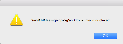

Efter att jag i över en timme försökt att öppna programmet så att jag kunde ta de där skärmbilderna, men bara mötts av en meddelanderuta om serverfel, slängde jag till slut hela installationen i papperskorgen och försökte installera om offline. Jag kan inte ha ett bokföringsprogram som rätt som det är vägrar att öppna sig precis när momsdeklarationen skall in!
Men tyvärr gick det inte att installera enligt din instruktion ovan heller. Med internetuppkopplingen bortkopplad vägrar programmet att alls öppna sig. Jag fick ett felmeddelande enligt bifogade skärmbild.

Ifall felmeddelandet "SendM4Message gp>gSockidx is invalid or closed" dyker upp, vänligen tryck på "OK" och se ifall du kommer vidare in i programmet.
Ifall det inte tillåter dig att fortsätta, vänligen prova att starta om programmet igen.
Ifall detta sker fler än 3 gånger, vänligen meddela oss detta här i forumet, så skall vi gå vidare med saken.

Felet kvarstår. Det enda som händer när jag klickar OK är att jag får ett "Standard Accounts avslutades oväntat"-meddelande.

Troligen kommer felet sig att du har installerat programvaran när du var offline.
Jag blev uppdaterad angående det att ha programmet offline; vår nya policy är att samtliga Hansaworld-kunder måste ha sitt Standard Ekonomi i molnet, så jag gav dig fel information tidigare.
Vänligen gör om processen och installera den nya klienten när du är uppkopplad mot internet, så skall det gå bättre.
Använder du Mac så måste du antingen ta bort den tidigare installationen från Applications-mappen, alternativt att du skapar en ny tom mapp på skrivbordet dit du lägger den nya klienten.
