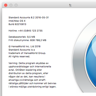

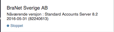

Vänligen se bifogad bild.
Jag såg att du inte uppdaterat servern,den är fortfarande på version 8.2, vänligen uppdatera den till 8.4 och prova att komma på Standard Ekonomi igen.
1. Gå till mystandard.hansaworld.com och logga dig in med Standard ID + lösenord (samma epost+lösenord som du använder för att komma in på Standard Ekonomi)
2. Gå till Update Version, välj "Country": Sweden och välj sedan version 8.4

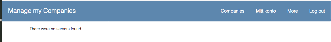

Kommer ingen vart.
Punkt 2 dyker aldrig upp, bara egna uppgifter.
Det ser ut så här (se bilaga)

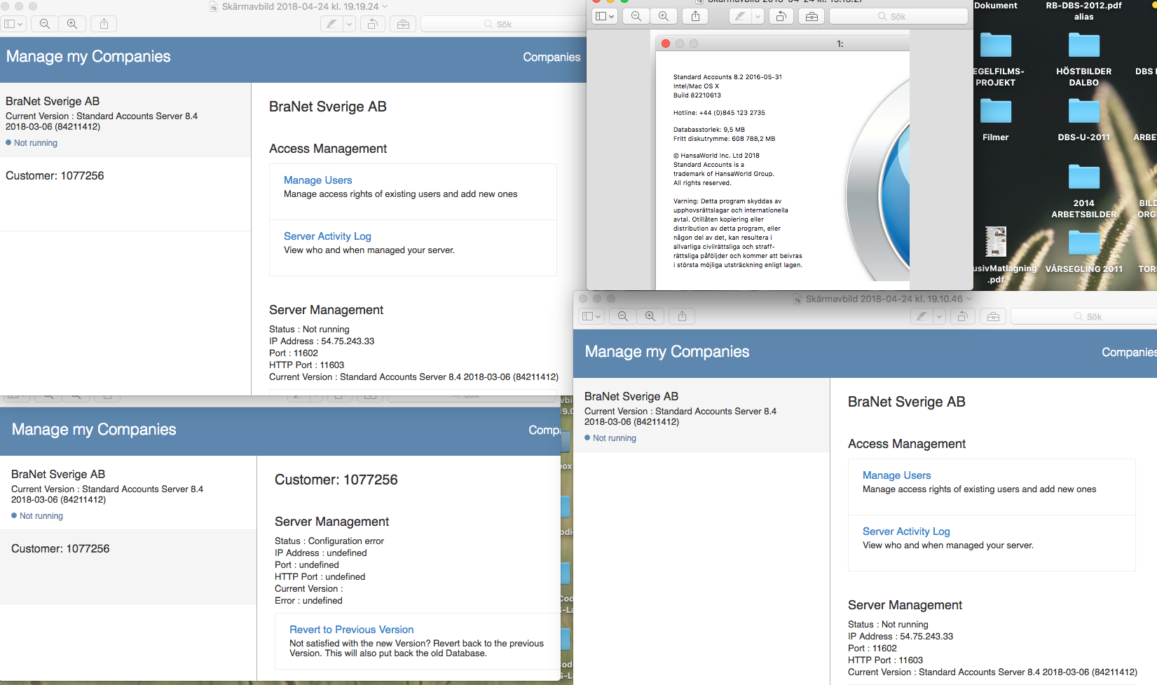

Här kommer lite info igen
Lite konstigt är det...
om jag loggar in i Mystandard med hb@xxx så:
ser jag 2 bolag/servrar (BraNet o 107xxx)
Branet ser jag ip mm
107xxxx ser jag inte ip
om jag loggar in med henry.brage@xxxx så:
ser jag bara BraNet
ser jag ip mm
Alla not running
Startar jag programmet via Applicationsmappen ser jag vad jag vill men kör 8.2.xxxx.
Är det för att den går lokalt?
bifogar 4 dumpar om det går
mvh
H

radade upp dem och tog fyra-i-en-dump
2018-04-25
"BraNet Sverige AB Current version 8.4........" Detta är 103xxxx som finns i molnet, men som inte innehåller någon databas och som jag stängt efter din begäran.
107xxxx som du ser är bara en indikering på att kontot är kopplat till eposten som du loggade dig in med.
Det finns ingen server till 107xxxx, det är en helt lokal version.

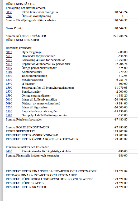

2018-05-03

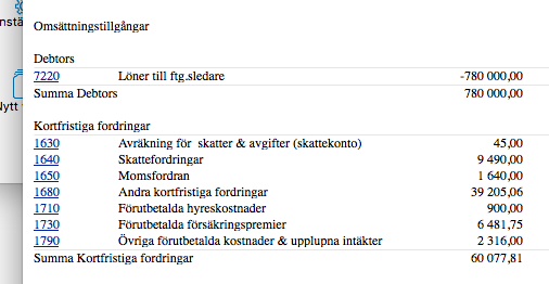

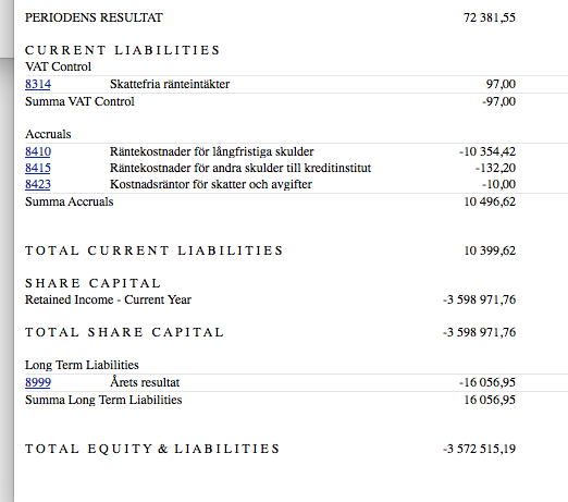

jo jag kommer in och det ser ut som vanligt med några undantag.
Det som inte ser ut som vanligt är resultat och balansräkningarna.
Mina siffror blandas först med en rad om företagsledarens löner och mot slutet är rubrikerna på engelska och siffrorna miljontals kronor fel. Så den delen är ju inte riktigt användbar.
Programversionen är nu 84xxxx515 någonting.
Företagsdata ser ut att stämma.
Skall strax logga in och se hur mystandard ser ut.
Skall jag importera något annat eller flytta till Applications...
mvh
H
2018-05-03
Har du möjlighet att ta en skärmdump/printscreen på när dina siffror blandas och siffrorna är miljontals kronor fel, så skall jag vidarebefordra detta för vidare analys.
Du ska inte behöva importera något annat eller flytta till Applications. Vänligen bifoga skärmdump så ska jag ta detta vidare.
2018-05-04
skickar med 3 dumpar som innehåller saker jag inte tycker stämmer.
Känner inte för att skicka med hela så att alla kan se. Det vitala är med.
Tittade på ingående balanser och vet inte om det ser rätt ut eller kan påverka.
När vi klippte bort 10-talet år så fick jag lägga upp nya ingående balanser vill jag minnas.
