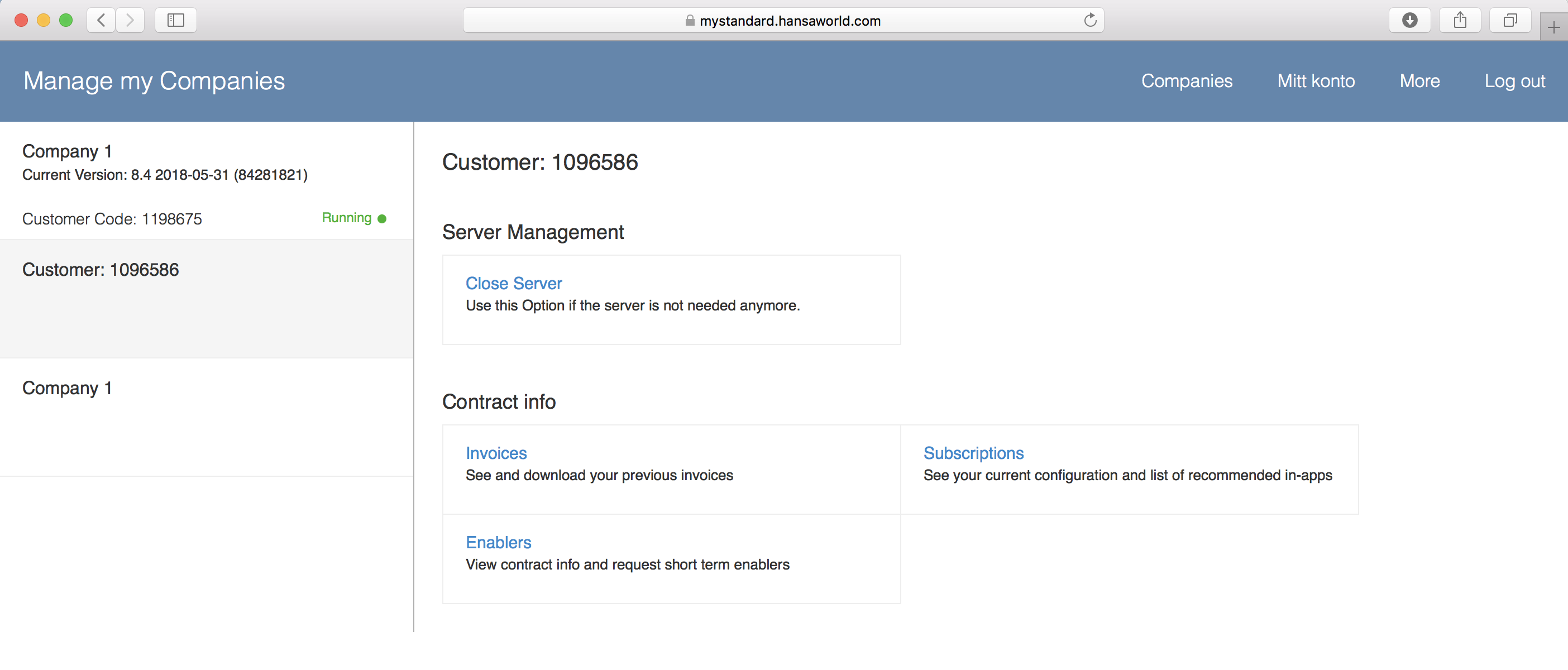

Steve Isehag
2019-01-21
Jag kan logga in på mystandard.
När jag logga in finns följande tre val:
A. Company 1 = Running med olika val kring start/stop osv. Current version 8.4 18-05-31 / customer code 1198675, fanns inte på fredag????
B. Customer: 1096586, (mitt kundnummer) finns bara val "close server" och info om subscriptions
C. Company 1 finns bara val "close server" och info om subscriptions
Se bifogade skärmdump.
Jag laddade ner Klient för "A" men det stå bara "we are starting your company" och inget mer händer.
Vilken av dessa skall jag koppla till och hur kan jag ladda ner programmet till rätt version
Behöver du uppdatera min åtkomst så jag kan hitta vad du referera till dvs, restart och ladda ner klient?
Med vänlig hälsning,
2019-01-23
Prova igen med att ladda ned ny klient från "Company 1 (Customer Code 1198675)"
Kom ihåg att du måste först skapa en tom mapp på skrivbordet dit du väljer att placera den nya klienten när du laddar ner den.
När du ska installera klienten, dra den så i den tomma mappen på skrivbordet, ej till "Applications"
Efter att du installerat klienten i den tomma mappen på skrivbordet, se till så att servern "Company 1 (Customer Code 1198675)" är i status "Running" i MyStandard. Klicka på "Start" och när det står "Running" med grön text så kör du igång Standard Ekonomi.
