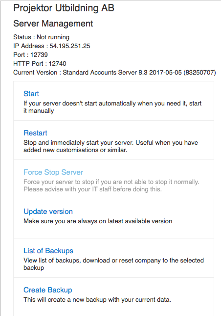

På My Standard finns inte Server Mangement, så jag undrar hur det är med backup då?
Hittar inget sätt att göra det manuellt.

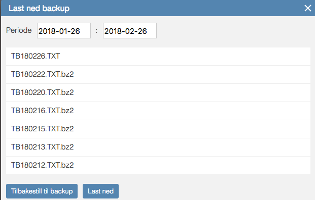

När jag är inne och tittar på din server så kan jag se att den finns med "Vänligen se bifogad bild"
Under där finner du "list backups" där du har alla backuper, samt "Create backup" där du skapar backuper.
Vilket kundnummer har du? Det är möjligt att du använder en lokal version av Standard Ekonomi, och då får du inte möjlighet att lagra någon backup.

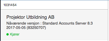

1031454 har en server som är uppe och kör, jag kollade backupfilerna och de uppdateras med jämna mellanrum, den senaste så sent som idag.

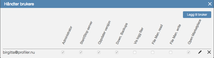

När jag undersöker vilka användare som har tillgång till servern så ser jag endast en (birgitta@profiler.nu)
Jag har lagt till lite rättigheter till denna användare. Vänligen prova att logga in igen och se om du kommer in.
Om det är så att du har glömt lösenordet så kan du ändra det genom att klicka på "forgot password"/"glömt lösenord" när du ska logga dig in på mystandard.hansaworld.com

"Jag kommer inte in på My Standard från marknadsplatsen i det öppna programmet. Hänger kanske i hop med att birgitta@projetorutbildning.se är angivet i kontouppgifter?"
Det kan vara därför att birgitta@projetorutbildning.se inte har tillgång till serverportalen, detta kan du ändra på genom att logga in på Mystandard via en annan användare och sedan ge birgitta@projetorutbildning.se utökade befogenheter genom att välja "Manage Users"
