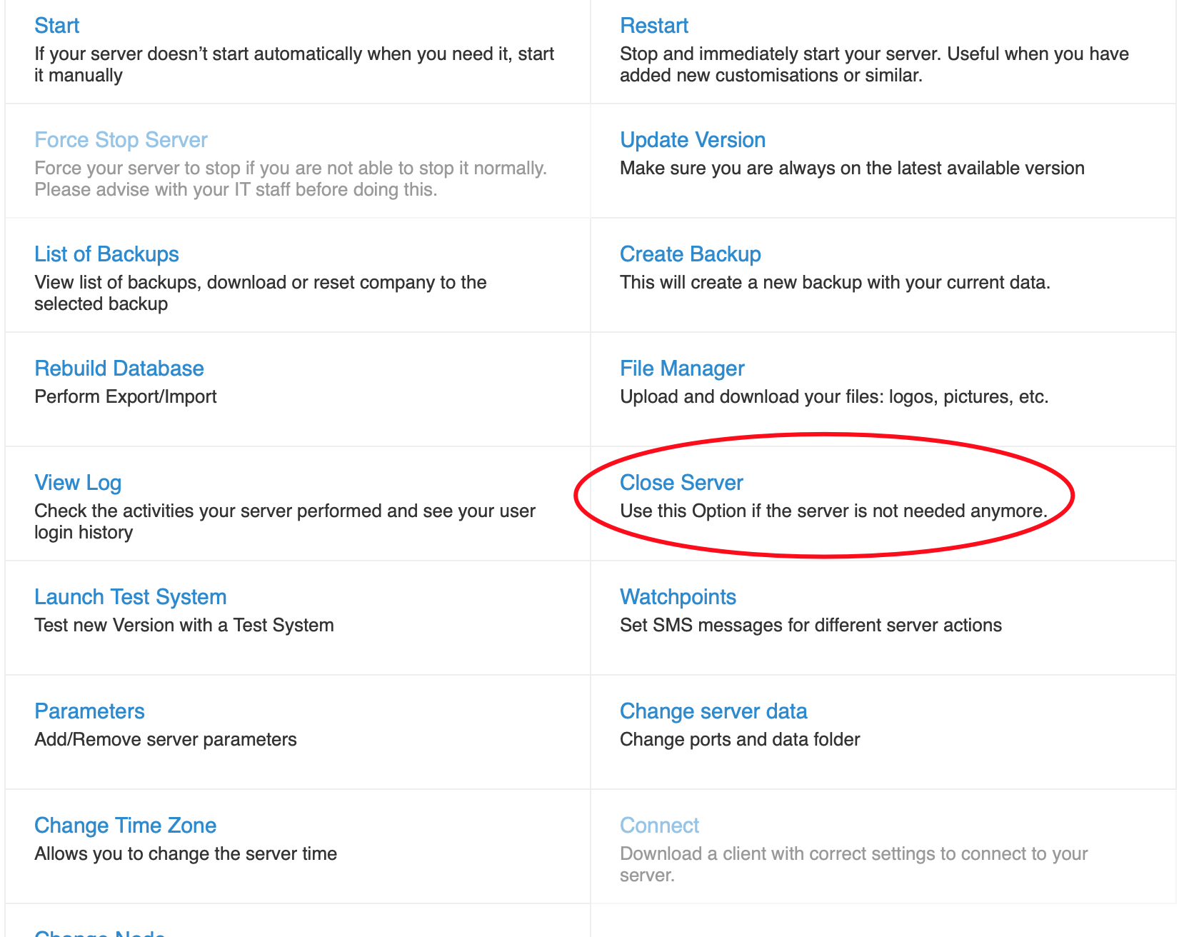

Du kan logga in på mystandard, du väljer det objekt från listan du vill stänga ner, klicka på bolaget och välj "close server."
Vänliga hälsningar,
HansaWorld support

Jacob Sandelin
2020-05-04
Jag har bifogat en bild där du kan se var du ska klicka.
Vänliga hälsningar,
HansaWorld support
