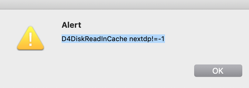

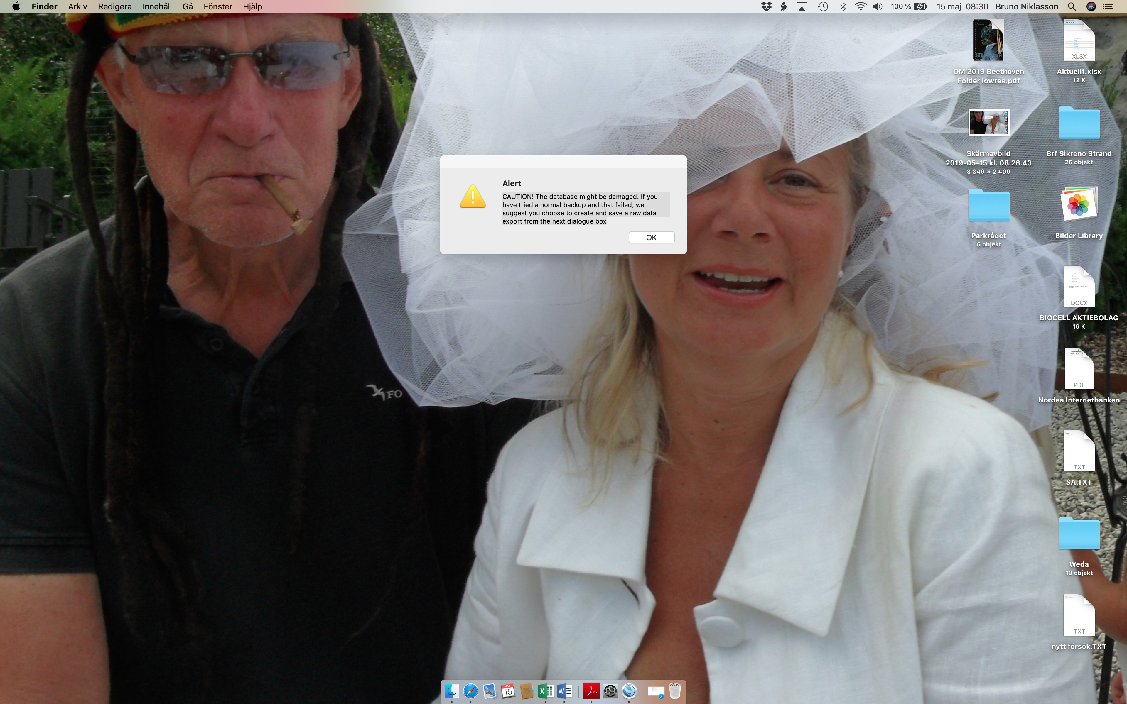

Tyvärr fungerar inte detta.
När man laddat ner Standard Accounts och försöker öppna programmet kommer det upp en skylt
"Alert
och sedan några till, se bit.
Betyder detta, att när vi laddar ner själva programmet så anknyter detta till en databas någonstans. Om denna är skadad .....

Tyvärr fungerar inte detta. När man laddat ner Standard Accounts och försöker öppna programmet kommer det upp en skylt "Alert och sedan några till, se bit. Betyder detta, att när vi laddar ner själva programmet så anknyter detta till en databas n
Tack för ditt svar och bilderna.
När fick du upp dessa felmeddelanden, var det efter att du laddat ned Standard Accounts från internet, och startade upp programmet, eller skedde detta efter att du laddat in backupen från Books till Standard Accounts och den startat upp för andra gången?
Skedde detta vid första uppstart efter att du precis laddat ned Standard Accounts från internet så är det något fel med versionen som ligger ute på internet.
Skedde detta efter att du laddat in backupen och startat upp, så är det något fel med backupen.
