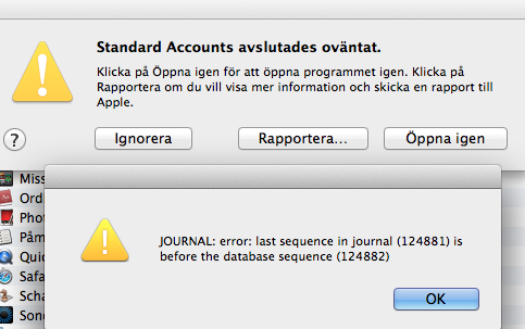

JOURNAL: error
Corporate Brands
2018-08-16
(Öppnar nytt flöde)

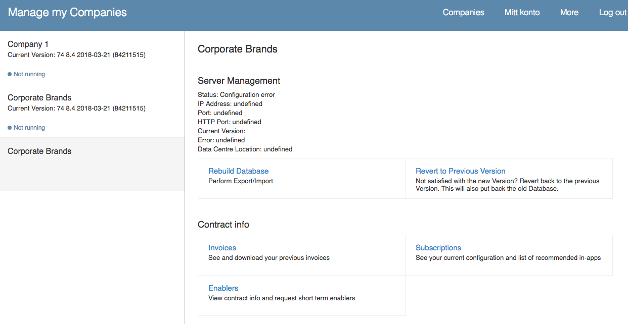

Kommer inte åt databasen
Säger "JOURNAL: error... (se bild i bil)
Har tidigare Books
Måste tydligen lägga in tidigare back up enl er,
men jag har ingen back up från senare tid.
Kan ni komma åt och ta back up på det som ligger i databasen nu?
Och sedan skicka den filen till mig?
Jag kommer inte åt att göra back up.
Om jag söker på Corporate Brands i MyStandard så hittar inte SA kontot.

På "My Account" finns nu 3 företag - ska finnas ett.
Kan du se vilket som gäller och stänga de andra?

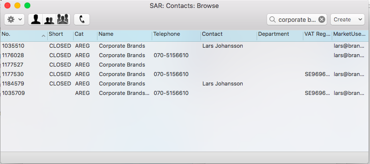

Corporate Brands
2018-08-27
Har nu fått ingång SA med rätt databas
på kundnummer 1035709.
Det är nu 2 företag på "My Standard"
vilket är kopplat till 1035709 ??
Kan du ta bort det som inte gäller ??

Jag har äntligen fått igång SA och det fungerar nu som det brukar
- men jag vet inte vilket bolag som är "running" på MyStandard.
Där finns nu 3 företag och trots jag kör SA så är inget av dessa 3 "running"
Finns där möjligen ett 4:e företag "Corporate Brands KB"???
Ska ju bara vara ett bolag på MyStandard - resten ska rensas bort

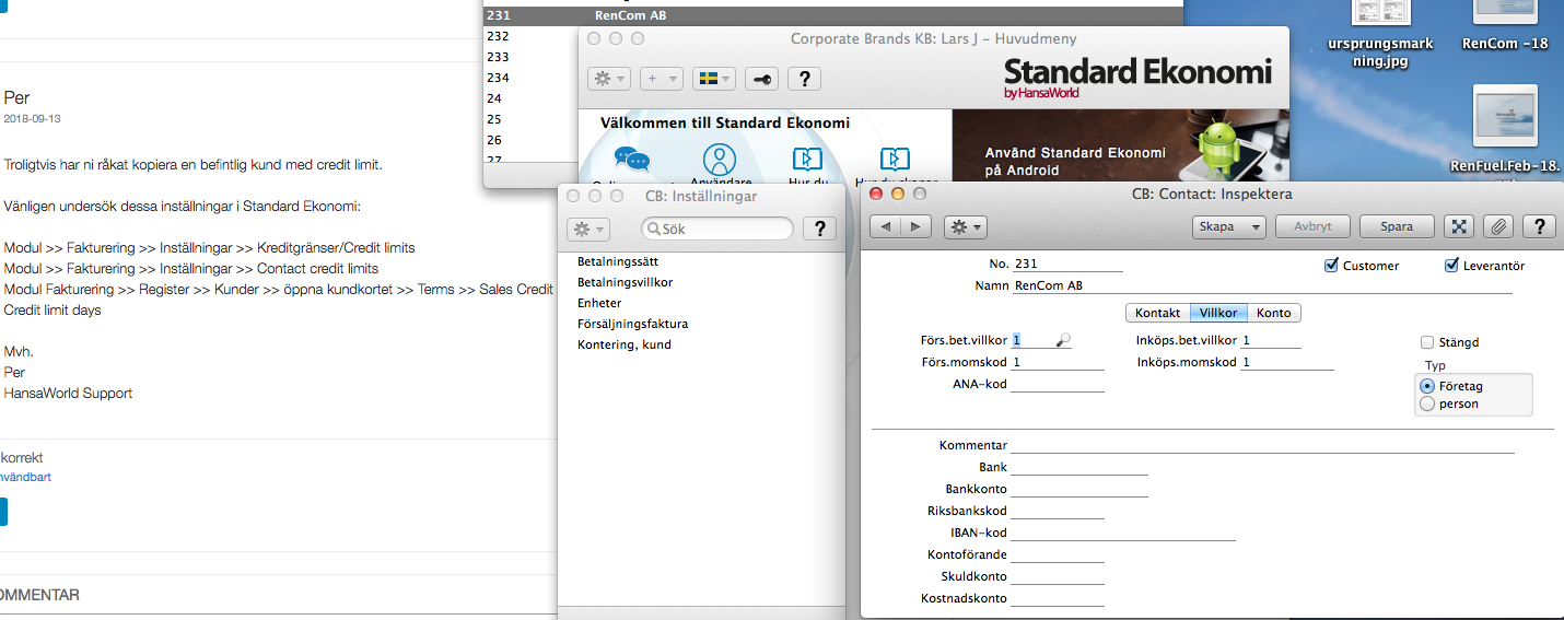

Ett problem till:
När jag lägger upp en ny kund kommer felmeddelande upp enl bilaga
"...överskridit kreditgräns"
Går ej ändra kreditgräns i SA - har tidigare kört Books
Vad göra för att kunna lägga upp nya kunder???
Lars J
Corporate Brands
2018-09-10
Förtydligande
Att lägga upp en ny kund är inga problem med.
Men en ny faktura med den nya kunden går inte att
spara då felmeddelandet om kreditgräns dyker upp.
2018-09-11
Funktion med kreditgräns finns ej i Standard Ekonomi.
Eftersom du troligen tidigare gått över från First Office till Standard Ekonomi så har möjlighet för att fakturera denna kunden blivit låst eftersom Standard Ekonomi inte har någon kreditgräns.
Det som skett är att din kund troligtvis redan har en utestående faktura, denna måste betalas av kunden innan du kan skapa ny faktura för denna kund.

Jeg ser 4 Corporate Brands i vår server håndtering.
Ingen av disse har være tilkoblet siden senest 2018-08-27.
Har du mulighet til å sende logfilen til klient du benytter?
Ester
2018-09-12
Jag har funnet ett antal företag som du skapat.
Jag har låst alla med undantag för 1035709 (se bifogad bild)
Säg till ifrån du upplever problem efter att dessa blivit låsta.

2018-09-13
Troligtvis har ni råkat kopiera en befintlig kund med credit limit.
Vänligen undersök dessa inställningar i Standard Ekonomi:
Modul >> Fakturering >> Inställningar >> Kreditgränser/Credit limits
Modul >> Fakturering >> Inställningar >> Contact credit limits
Modul Fakturering >> Register >> Kunder >> öppna kundkortet >> Terms >> Sales Credit limit OCH Sales Credit limit days
Corporate Brands
2018-09-17
De inställningar mm du föreslår finns inte i min SA.
Se bil. bild
Har inte tagit kopia av kund med kreditlimit

2019-06-04
Nu är det plötsligt samma problem igen som för ett år sedan.
Allt har rullat ok fram tills nu och nu går det inte att starta.
"JOURNAL: eror; last sequence i journal..."
Hur ska jag komma igång igen? Varför blir det så här varje år?

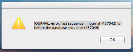

Hej Lars.
Bifogat finner du en textfil, denna skall du ladda ned, och lägga in i mappen Standard Accounts.
Vägledning:
1. Klicka på gemet under mitt meddelande vilket laddar ned filen parameters.txt

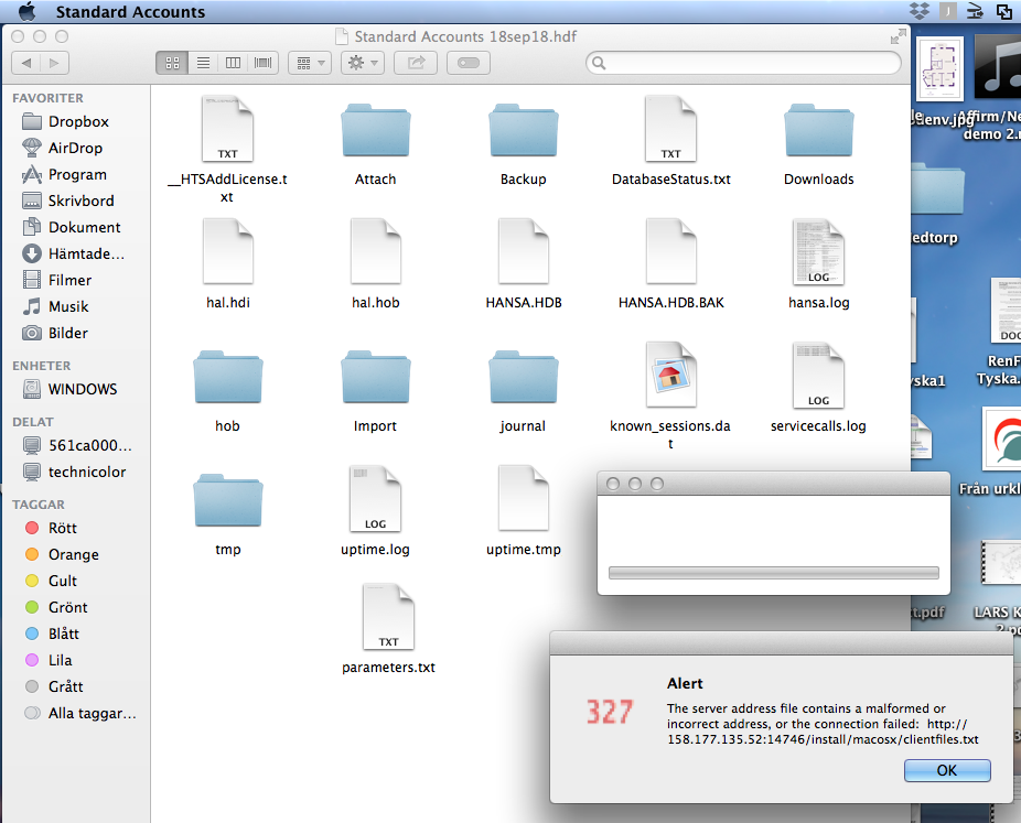

2. Efter du laddat ned filen, ändra namnet på den och ta bort de två apostroferna som finns i början och slutet av filnamnet (')
3. Gå till mappen där du har Standard Accounts installerat.
4. Då du använder Mac, finn filen "Standard Accounts.hdf", markera/högerklicka på filen för att få upp rullmenyn, och välj "Visa paketinnehåll / Show package contents" för att öppna filen.
5. Efter att filen öppnats upp, lägg in parameters.txt
6. Efter detta är genomfört, starta upp Standard Accounts och se ifall du kommer in.

...rätt bild:
Corporate Brands
2019-06-04

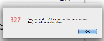

Ny info kom upp: se bild SA 4.png
2019-06-04
Bild SA 3: När får du upp detta meddelande? När du lägger in filen parameters.txt?
Bild SA 4: När får du upp detta meddelande? När du startar upp programmet, efter att ha lagt in parameters.txt i programmappen?
Fråga: Vilken version av Mac OS är det du använder idag?
Corporate Brands
2019-06-04
Skrivet av:Per15:47 4 Jun 2019
Hej. Bild SA 3: När får du upp detta meddelande? När du lägger in filen parameters.txt? Bild SA 4: När får du upp detta meddelande? När du startar upp programmet, efter att ha lagt in parameters.txt i programmappen? Fråga: Vilken version av Mac
Mac OS 10.9.5
Alla felmedd efter jag lagt in parameters.txt och försöker starta upp

Har nu uppgraderat till mac OS Sierra 10.12.6
istallerat en ny klient men det går inte starta
Lars J
Corporate Brands
2019-06-05
Detta felmedd kommer upp:
2019-06-06
Vänligen gå till MyStandard och ladda ned en ny klient:
1. Starta upp din webbläsare och navigera till https://mystandard.hansaworld.com/loginpage logga in med Standard ID + lösenord.
2. Klicka på din server till vänster. Det bör vara 1177530. Klicka på "Start" för att starta igång servern.
3. Efter servern startat upp, klicka på "Connect" och sedan "Download client" för att ladda ned klient.
4. Skapa en ny tom mapp på skrivbordet dit du sedan installerar klienten.
5. Starta upp den nya Standard Accounts och se ifall du kommer dig på.

Efter "Download client" kommer upp
"Failed to download version. Please try different country"
Var fan ändrar man land?? Det här tar evigheter

Hur kommer jag åt Customer code 1035510?
Kan vara den som jag kört senaste året (?)
