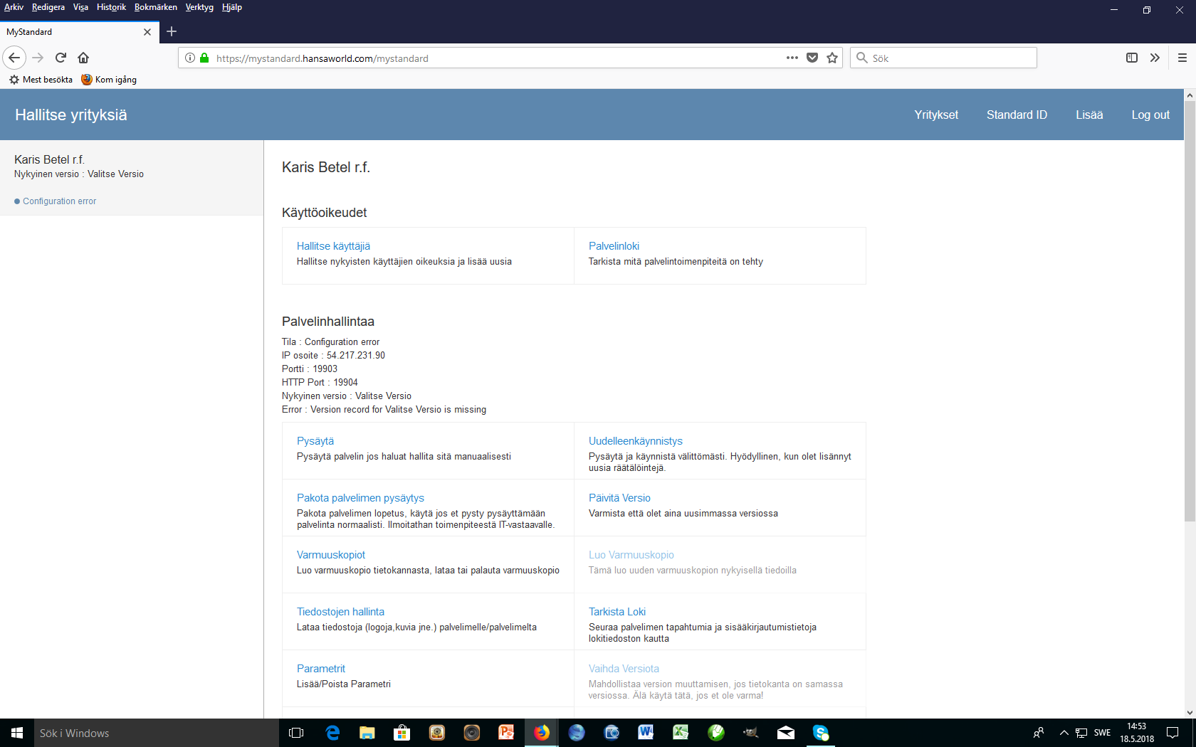

Skickar här en skärmbild av mystandard i nuläge. Du skriver, ta bort Standard ERP och gå till MyStandard där ni laddar ner klienten direkt från servern istället osv
Vi tog bort ERP men nu visar det följande text "Configuration error! Hur skall vi göra? Är det någonting som behöver åtgärdas därifrån eller?
Hälsningar Christer
2018-05-22
Hej Christer.
Det verkar som att ni av någon anledning hade version 8.5 vilket är testversionen.
Vi har rullat tillbaka er till version 8.4, vänligen prova att komma i på servern och ladda ner klient igen.
