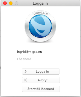

Jag har under och funnit ut att du inte har registrerat ingrid@migra.nu som din Standard ID.
Du ska ändå kunna komma in på Standard Ekonomi, databasen har alltid en användare.
När du är inne på inloggningsfönstret, vänligen uppge din epostadress i fältet där du skall ange användarnamn.
Ladda ner och titta på bilden som jag bifogar i detta meddelande så att du kan se vad jag menar.
(Kom ihåg att du måste ändra namnet på filen som du laddat ned och ta bort de båda apostroferna (') så att du har möjlighet att se bilden)
