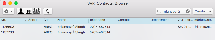

Jag ser att du har två stycken konton med namnet Frilansbyrå Skogh registrerade i vår databas:
1126503 Frilansbyrå Skogh skapad 23-05-2017
1157763 Frilansbyrå Skogh skapad 08-01-2018
(se även bifogad bild)
För att ta reda på vilket av dessa konton det är du använder, vänligen starta upp Standard Ekonomi. Från huvudmenyn klickar du på portföljikonen "Marknadsplats" och vidare till "Kontodetaljer" där skall kundnummer stå uppfört.
Jag misstänker att du kanske använder fel konto.
Vilken Standard ID-epost adress använder du för att logga dig in på MyStandard?

Mitt konto är 1157763, Standard ID - frilans@me.com
Vi hade samma problem förra året (se tidigare trådar) och då sa det att det gamla kontot skulle plockas bort under 2018. Uppenbarligen har ingenting hänt.
