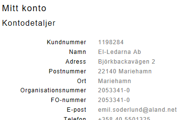

Kund:El-Ledarna Ab
Organisationsnummer 2053341-0
Kundnummer 1198284
e-post/Standard ID:emil.soderlund@aland.net

Okej, då kanske ni tillhör finska HansaWorld, det skulle kunna förklara saken då jag inte kan se finska kunder i MyStandard.
Jag skall höra med mina finska kolleger ifall de finner servern och kan ta över saken.
