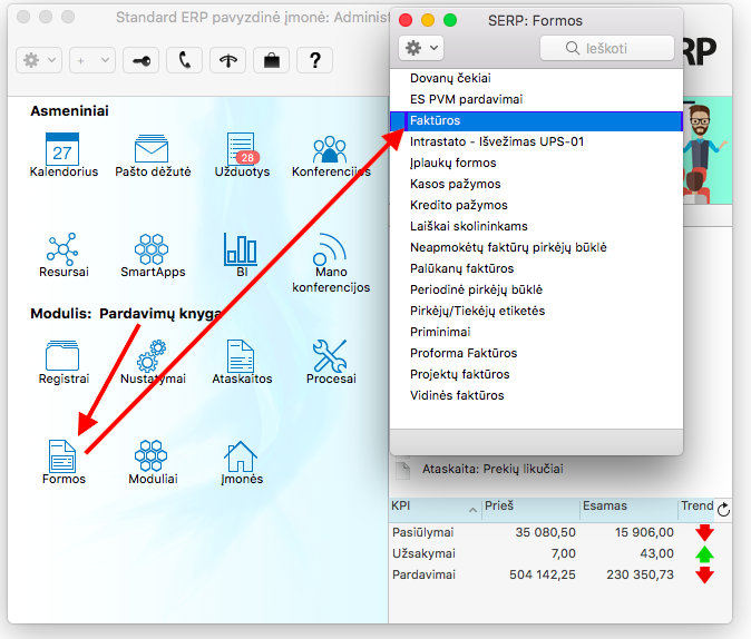

Šiuo atveju reikia pakoreguoti faktūros formą:
1. Jos apibrėžimą rasite modulyje Pardavimų knyga >> Formos >> Pažymėkite "Faktūros" >> Pasirinkite Operacijų meniu >> Apibrėžti formą.

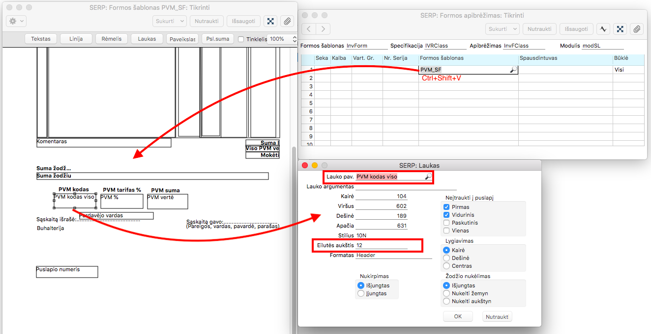

2. Pirmojoje eilutėje rasite pagrindinę formą (galite turėti ir daugiau eilučių spausdinimui skirtingom kalbom ar spausdinant papildomą dokumentą kartu su faktūra).
3. Spauskite Ctrl+Shift+V pažymėjus formos šablono kodą pirmoje eilutėje
4. Pridėkite šiuos naujus laukus:
- PVM kodas viso: atspausdins visų panaudotų PVM kodų pavadinimus
- PVM %: atspausdins visų panaudotų PVM kodų tarifus (procentus)
- PVM vertė: atspausdins visų panaudotų PVM kodų PVM sumas
(Taip pat nurodykite eilutės aukštį, kadangi informacija bus spausdinama daugiau nei vienoje eilutėje)

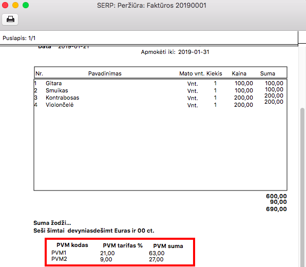

Taigi, pvz.: turite faktūrą su 4 eilutėmis:
Prekė PVM kd. PVM% PVM suma
Prekė 1 PVM1 21% 21.00
Prekė 2 PVM2 9% 9.00
Prekė 3 PVM1 21% 42.00
Prekė 4 PVM2 9% 18.00
Šiuo atveju faktūroje bus atspausdinta:
PVM1 21% 63.00
PVM2 9% 27.00
