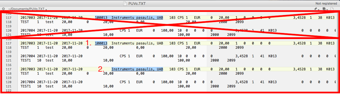

2.4. Ištrinkite šiuos laukus. SVARBU: pažymėkite TIK tekstą ir nieko daugiau - šie laukai yra atskirti simboliu (didelis tarpas) - jis turi išlikti, reikia ištrinti tik patį tekstą bei tiekėjo kodą (žr. prisegtą paveiksliuką);
