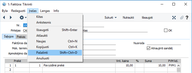

2. Nepatvirtintos faktūros panaikinimas:
Nepatvirtintą faktūrą (OK varnelė nepažymėta) galima pašalinti atidarius meniu "Įrašas" iš lango įrankių juostos bei pasirinkus "Pašalinti" arba naudoti klaviatūros mygtukų kombinaciją Ctrl+Shift+D (žr. pav. 1).

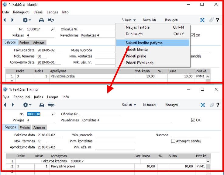

4. Patvirtintos faktūros koregavimas:
Patvirtintos faktūros (OK varnelė pažymėta) koreguoti negalima, todėl turėtumėte kredituoti esamą faktūrą ir išrašyti naują. Tai pasieksite atlikę šiuos žingsnius (žr. pav. 3):
4.1. Atidarykite pirminę faktūrą, pasirinkite "Sukurti kredito pažymą" iš "Sukurti" meniu;
4.2. Sistema sukurs naują faktūros įrašą su mokėjimo terminu "KF" (ar jūsų nustatytu kredito faktūros terminu).
Svarbu! Jeigu pardavimo faktūra turėjo varnelę "Atnaujinti sandėlį", įsitikinkite, kad kredito faktūra taip pat turi šią varnelę pažymėtą.
4.3. Patvirtinkite ir išsaugokite kredito faktūrą;
4.4. Sukurkite naują, teisingą pardavimo faktūrą.
