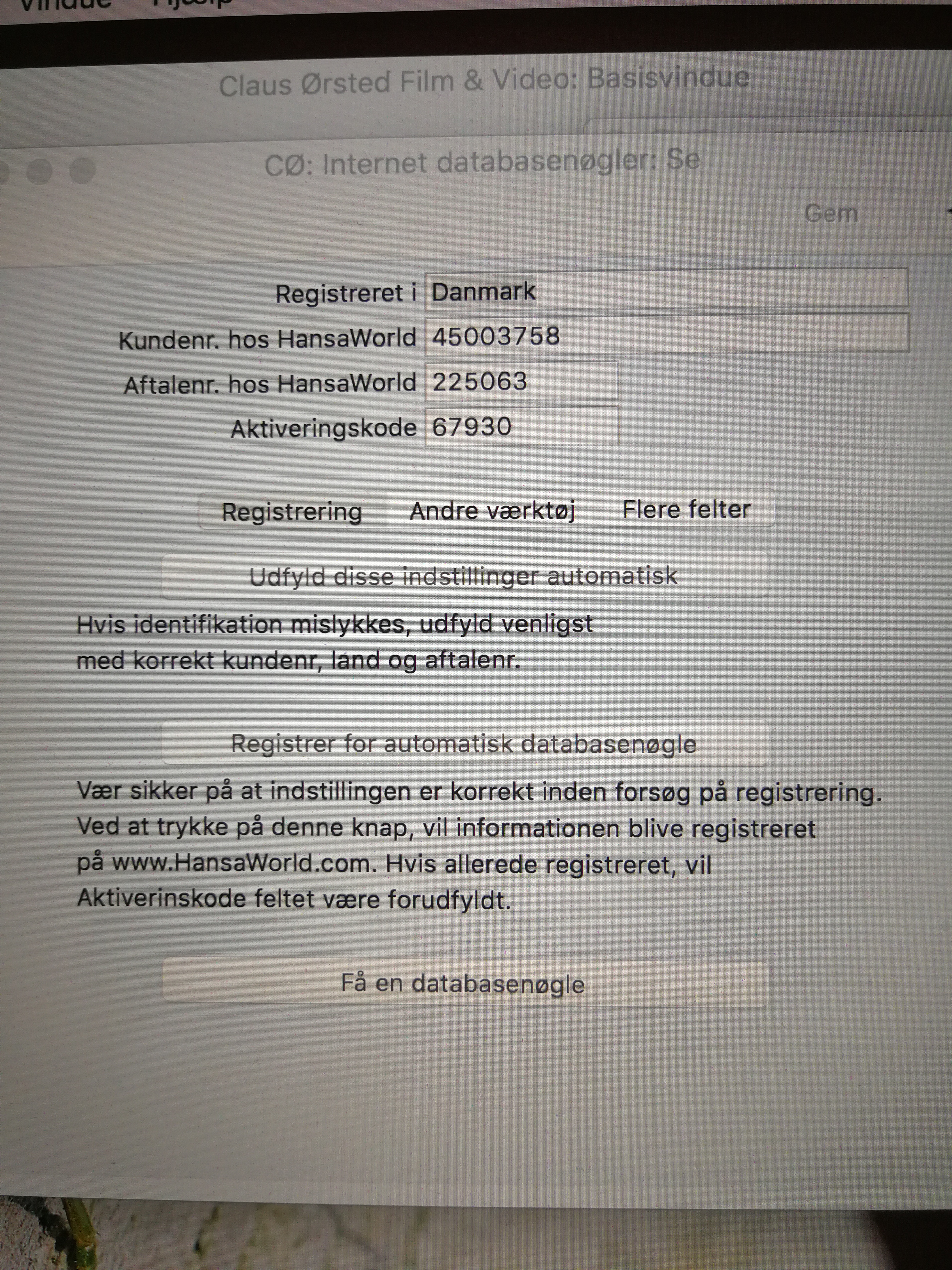

Problem: Mit Books program er gået i demo-mode. Jeg får meddelelsen, at licensen er udløbet 2018-03-31.
Jeg vedhæfter foto af mine kontooplysninger og håber, I hurtigst muligt kan løse problemet.

Hei Claus, og takk for din melding.
Du må først oppgradere fra Books til Standard Økonomi. Books er en eldre produkt som vi ikke tilbyr siden flere år tilbake.
Herunder følger informasjon og veiledning til hvordan du oppgraderer til Standard Økonomi.
Hvis du synes at det er altfor avansert, så har du muligheten for å benytte deg av en konsult som kan gjøre dette for deg:
Oppgradering til Standard Økonomi
Hva er Standard Økonomi?
Standard Økonomi er et nytt system, med noen andre funksjoner en books, se gjennom programmet ved oppdatering for å orientere deg om endringene. Arbeidsflyten i seg selv er lik, men books/first office var et noe mer avansert program.
Priser i Standard Økonomi
Modulene Fakturering, Leverandør og Regnskap er gratis. Ønsker man flere moduler og funksjoner, er disse mulige å abonnere på i Markedsplassen. F.eks. Dersom du ønsker modulen Salgs orde vil denne koste 99 kr i måneden.
NB: I dette systemet føres ikke bilagene automatisk, ønsker man denne funksjonen vil denne koste 299kr i måneden( Funksjonen heter Automatisert Regnskap).
Hvordan oppdatere:
1. Hvis du har et program fra HansaWorld fra før, start med å ta en tekstbackup. For å ta en tekstbackup fra First Office eller Books gjør følgende:
(Det er viktig at du husker hvilket passord og brukernavn du benyttet deg av i Books eller First Office)
A. i Books gå til:
Modul system >> Rutiner >>Eksporter >> Database tekstbackup
B. i First Office gå til:
Rutiner >> Eksporter >>Database tekstbackup
Denne prosessen kan variere litt etter hvilken versjon du bruker, ved videre spørsmål søk backup på www.hansamanuals.com
Lagre tekstbackupen med et navn og f.eks dagens dato. Husk å lagre et sted du kan finne den igjen.
2. For å laste ned Standard Økonomi:
A. Gå til www.standardinstall.com
B. Velg din plattform og land øverst i menyen før du velger "Standard Accounts". Deretter laster du ned filen og installerer den på din maskin.
C.Når du åpner Standard Økonomi kommer du rett inn i Hovedkontrollen.
3. For å importere din tekstbackup gjør følgende:
A. Modul system
B. Rutiner
C. Importer
D. Manuelt filsøk og velg backupen du lagret.
Når backupen er ferdig med å laste seg opp vil programmet restarte av seg selv. Du vil deretter få opp et innloggings vindu.
NB: Her logger du inn med brukernavnet og passordet du benyttet deg av i det gamle systemet, enten Books eller First Office
Obs! Når du importerer backupen din fra Book og First Office blir du automatisk abonnert på funksjoner og moduler som gir deg tilnærmet samme funksjonalitet som du hadde i det gamle systemet. Dersom du ikke ønsker den ekstra kostnaden, må du gå inn i markedsplassen og kansellere abonnementene samme dag.
4. I markedsplassen kan du legge til de modulene du trenger, det finnes også forskjellige modul pakker. I Standard Økonomi har vi en "freemium" modell, det vil si at du går inn på markedsplassen i programmet og får gratis moduler og forskjellige funksjoner du kan legge til. Du kan bruke tjenesten gratis til du har nådd din grense, deretter koster det 99 kr for hver modul du legger til eller du kan enkelt velge mellom forskjellige pakkeløsninger. Alt er tilgjengelig for deg inne i markedsplassen i programmet. Her kan du oppdatere etter ditt behov når du trenger det.
I dette systemet inngår ikke support over telefon, men vi hjelper gjerne til i overgangsprosessen til det nye systemet. Eventuelt, dersom du har noen spørsmål kan du sende mail til norway@hansworld.com eller sende en beskjed til oss gjennom forumet vårt på: http://forum.hansaworld.com.
