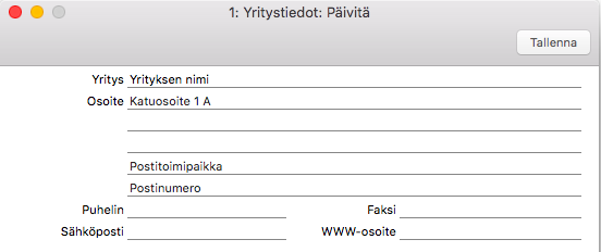

Lähetys epäonnistuu, koska verkkolaskutusaineistolta puuttuu lähettäjän postitoimipaikka ja postinumero:
Nimi: Kasvunpaikka Oy
Katuosoite (SellerStreetName): Gustav Pauligin katu 17 F 11
Postitoimipaikka (SellerTownName): (tyhjä)
Postinumero (SellerPostCodeIdentifier): (tyhjä)
Maakoodi (CountryCode): FI
Asian pitäisi korjaantua lisäämällä puuttuvat tiedot laskutusohjelmistonne omiin tietoihin. Hansaworldin tuki osaa tarvittaessa auttaa asiassa paremmin.
Terve! Mihin ohjelmassa lisään postitoimipaika ja -numeron. Mistä löydän siis omat tiedot?
Terveisin Raine Rahmel Kasvunpaikka Oy

Hei!
Siirtykää Järjestelmä-moduuliin ja valitkaa Asetukset > Yritystiedot.
Ohessa on kuvakaappaus, miten osoiterivit tulisi sijoittaa, jotta verkkolaskutus toimii uusimmissa Standard Taloushallinto -versioissa.
Ystävällisin terveisin,
Hansatuki

Hei!
Hansatuki
