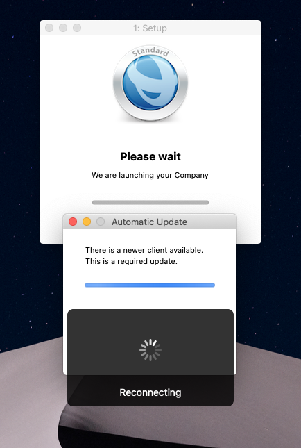

Exmos. Senhores,
O programa não está a permitir emitir novas faturas, por não gerar o número da fatura (surge a indicação que o campo não pode ficar em branco).
Admitindo que seria necessário atualizar a versão do servidor e da app, atualizei ambos para a versão "8.5 Development Version 2021-01-07". Na altura não reparei que estaria a atualizar para uma versão de desenvolvimento.
Esta versão, para além de não ter resolvido a questão do número das faturas, está em Inglês (o titulo dos campos na fatura ficam em Inglês), não permitindo colocar a app em Português.
Fiz download novo da app mas não abre, indicando "erro"!!
Já tentei reverter o servidor para uma versão anterior, mas na atualização não surge qualquer versão alternativa.

Prezados, bom dia,
Notem que para retornar à versão anterior, isto não deve ser feito através do caminho MyStandard > Gestão do Servidor > Atualizar Versão.
Para reverter para uma versão anterior, é necessário aceder ao MyStandard > Gestão do Servidor > Revert to Previous Version > Enviar.
Então devem aguardar a reversão da atualização, e se desejarem atualizar novamente, não o devem fazer para uma versão que contenha "Dev" em seu nome. Na data de hoje, a última versão estável disponível é a 8.5 2020-12-22 build 0334.
