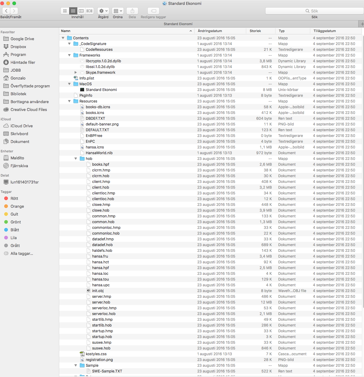

1. Gå till mappen där du har din äldre Standard Ekonomi

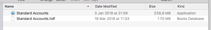

2. Finn fram filen "Standard Accounts.hdf" högerklicka och välj Show Package Contents/Öppna paketet.
3. Titta först i mappen "Backup" ifall du har en .TXT-fil, de skal heta ngt. liknande "TB180319.TXT"
Ifall du har en sådan, välj den med det senaste datumet, Kopiera den och lägg den på ditt skrivbord.
Ifall du inte har en sådan, finn filen HANSA.HDB, Kopiera denna och lägg den på ditt skrivbord.

2: Gå till mappen där den nya klienten ligger, gå till "Standard Accounts.hdf" högerklicka och välj Show Package Contents/Öppna paketet
3: Ta din HANSA.HDB som ligger på skrivbordet och ersätt den med den som redan ligger i mappen.
